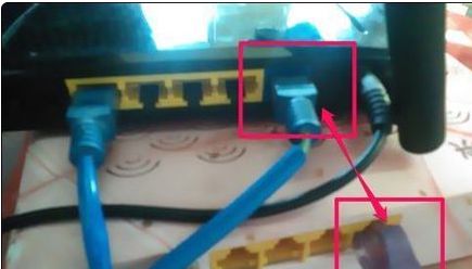

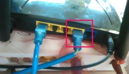

4、将插入wan口的网线另一端插入路由器任意LAN口,尝试用电脑连接上网,如果能够联通网络,说明路由器和光猫之间的网线不存在问题,另外,也可以使用另一条没有问题的网线连接判断原来的网线是否有问题。

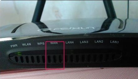

上电,看路由器各指示灯,判断初步情况。
1、如:指示灯均不亮的,换个电源适配器尝试,还不亮,那路由器就坏了。
2、如果是WAN等不亮的,检查外网网线是否连通,可将外网网线插到LAN口中,查看相应的LAN口灯是否亮,如果亮,即WAN口坏,不亮,外网网线有问题。

4、LAN灯不亮,同理,将内网网线插到隔壁的LAN口或者WAN口观察指示灯情况。
插到其他网口灯亮,证明之前那个LAN口有问题。
不亮就是网线有问题。
