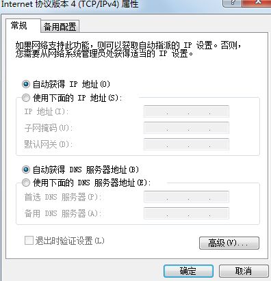

顺序为:宽带入户线;路由器的 WAN 口上;电脑(分别两条线都插在路由器的 LAN 口上).如果你的宽带有猫的话,接线方法应该是:宽带入户线;猫DSL口上;路由器的线一头插在猫的 LAN 口上;电脑(分别两条线都插在路由器的 LAN 口上).2、按照上面的顺序将网络设备和线路全部连接好后,将猫、路由器、电脑的电源全部打开后,接下来进行设置路由器,方法如下:打开ie输入网址(因路由器厂商而定,说明书里有)弹出对话框输入路由器用户名、密码,一般是admin(说明书里有)进入控制页面,在web设置里会让你输入宽带账号和密码,并开启DHCP服务,ADSL需要选定PPPoE,IP方式为动态,其他宽带方式需要你自己去拨打宽带客服核实,设置完后确认就行了,插好设好后可以可以测试一下 PING,看是不是通了.在运行里输入ping  网址-t 或ping 网址-t,会跳出来TTL=255.有时候会是128.,还有一点需要注意:在网上邻居---本地连接--属性--TCP/IP--属性里,设置成自动获取IP。
