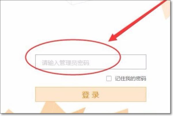

2、浏览器中登录路由器界面,输入用户名和密码。

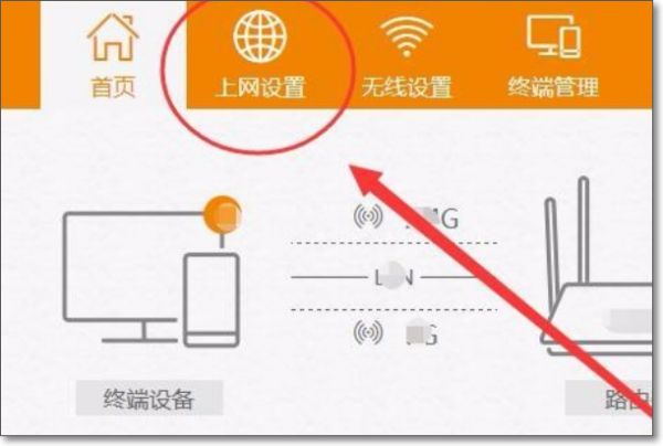

3、路由器设置界面中,选择上网设置选项。

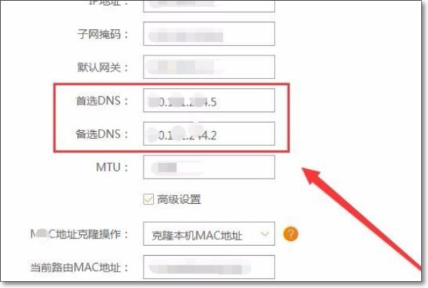

6、然后,设置DNS地址,注意不同的宽带它是不同的。

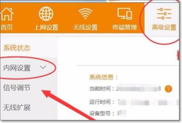

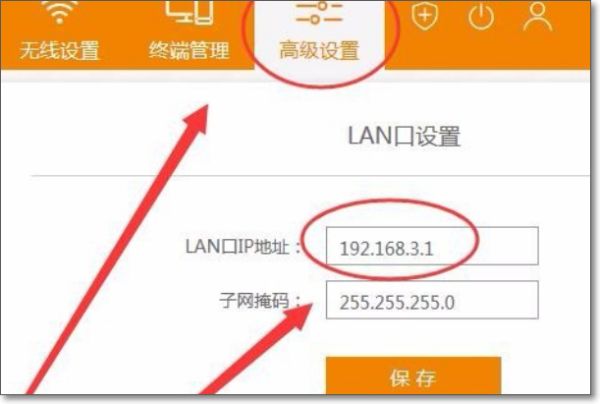

7、单击高级设置按钮,选择内网设置选项。

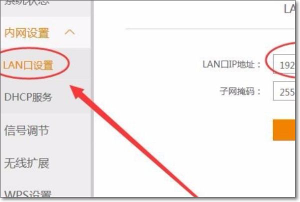

8、高级设置窗口中,选择LAN口设置选项,将LAN口IP地址更改为192.168.2.1.

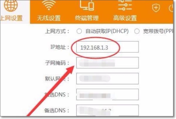

9、用设置路由器1相同的方法,登录路由器2,选择上网设置选项,将IP地址更改为192.168.1.3.
10、选择高级设置中的LAN口设置选项,将LAN口IP地址更改为192.168.3.1.
11、最后,将两个路由器都接入电信光纤猫,即可完成。

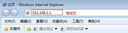

光猫接无线路由第三步:打开浏览器,在地址栏输入192.168.1.1 打开路由器的管理界面,输入账号、口令登录;
