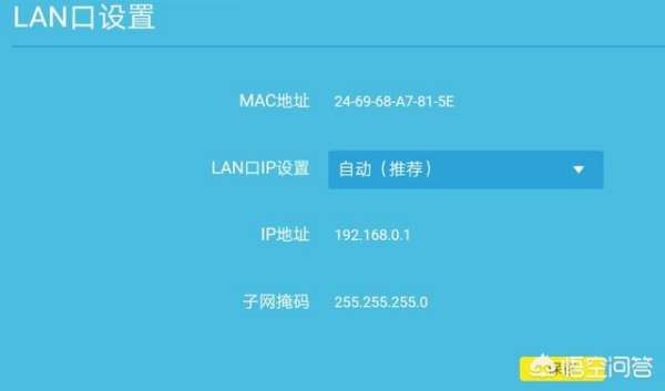

1,路由器和光猫的IP地址冲突导致。
假如光猫的管理地址和路由器管理地址一样,会引起IP地址冲突,尤其是很多光猫的管理IP通常默认是192.168.1.1,而很多路由器的默认管理地址也大多是这个,这就导致我们无法登录路由器管理页面以及上网频繁掉线的情况发生,这时我们只需要更改路由器的LAN口地址就可以了,下面是怎么修理。
怎么修理:路由器在不接网络的情况下,电脑连接路由器,进入管理页面,点击LAN口设置,修改LAN口IP地址为192.168.3.1,保存后再试看是否正常。
路由器LAN地址只要和光猫的管理IP地址不一样就可以。

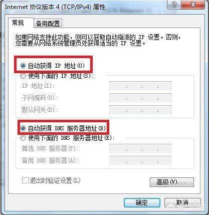

电脑端设置:打开电脑的本地连接,选择属性,双击TCP/IP协议,将IP地址和DNS改为自动获取后保存。

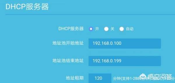

再将路由器的DHCP服务器打开,地址租期改为允许最长,保存后退出。

如果网络本身没问题,估计是ip冲突。
把你无线路由器的ip地址池改一个地址段试试,比如说原来是192.168.1.1----192.169.1.255,你现在把地址池改成192.168.2.1----192.168.2.255.
提醒一下,当你更改了路由器的ip地址池后,电脑会瞬间断网,因为此时你的电脑和路由器不在一个地址段,吧电脑的ip手动设置成192.168.2.x,就可以再次登录路由器,而且你的路由器此后分配的ip都是更改后的地址池里的ip,就避免了和前面路由器产生ip冲突。
