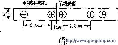

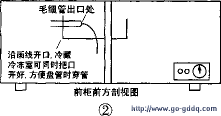

    把冰柜的回气管从中间割开(如图1打“×”所示),用封口钳封住压缩机回气管的一端,割开的另一端敞开。在压缩机工艺管上焊上维修用的三通阀。打开三通阀,从三通阀加液口处注入气态制冷剂并开启压缩机,同时观察三通阀压力表。过几分钟可以看到冷藏室的一边起了一条霜带,霜带尾端就是毛细管的出口。在此做上记号,关上制冷剂,停下压缩机。在做记号的地方开一个口,挖出里面的保温材料就可看到毛细管(如图2所示)。因冰柜冷藏室内胆为不锈钢制成,所以开口的时候要特别小心。把毛细管从与蒸发器接头处切断并处理好切口,接下来就可以进行盘管了。    用Φ6mm铜管在冷冻室逆时针从上到下盘三圈(约7m),截取一段Φ4mm铜管作为Φ6mm铜管与毛细管的过渡接头并焊好。再从毛细管出口的下方弯上铜管,在刚才开口的地方钻一个孔,把新盘的铜管从该孔穿出(钻孔时注意不要钻到旁边的毛细管)。穿出的铜管先不要焊上压缩机。把原机的过滤器换新。从三通表加液口用0.8MPa的氮气吹一下管道,观察有无焊堵及吹出焊接过程中可能产生的氧化物等杂质;再把先前割断的回气管从压缩机上焊下,焊上新盘的回气管。新盘的回气管最好先在压缩机旁弯一个小圈,以防可能产生的露水直接流到排气管上。    用AB胶把内胆里挖的口、钻的孑L都给补上,接着就可以进行常规打压、检漏、抽空操作。抽空后向系统内注入原机充注量三分之一的制冷剂并开启冰柜,让冰柜工作三十分钟左右,观察结霜情况。这时冷藏室可能只有一两圈结霜,而冷冻室没有结霜,这是因为尚未流入足够的制冷剂。如开始的时候冷藏室结霜很好,后来霜慢慢地化掉且压力越来越低,那系统就可能出现冰堵或脏堵了。排除的方法请参阅相关的文章。如结霜比较稳定,系统可能就不会出现冰堵或脏堵了。当手摸压缩机明显烫手时,停下冰柜,放掉系统内的制冷剂,接上真空泵再抽空三十分钟左右,就可按正常情况注入制冷剂。    另外,介绍一下笔者在盘管时固定铜管的方法。先制作管卡,取0.9cm宽的“L”型铝合金条(装饰店有售),把它从中间锤平,再从中间剪开,用Φ4mm的钻头钻孔,以2.5cm隔1cm再隔2.5cm的方式直到把整条铝皮钻完。然后从1cm间隔的中间剪开,把剪下的铝皮从中间弯成U形(如图3所示)。把弯好成U形的铝合金卡子从上向下卡住盘管每个箱体面的中段,再用长1.3cm左右的自攻螺丝固定。在拧螺丝前先在固定的点上打一点玻璃胶,接好螺丝后玻璃胶就会把所钻的孔封住。
