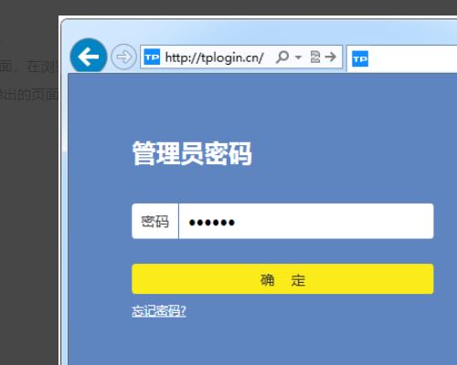

1、先进入设置页面,在浏览器地址栏输入192.168.1.1,在弹出的页面输入管理员密码。

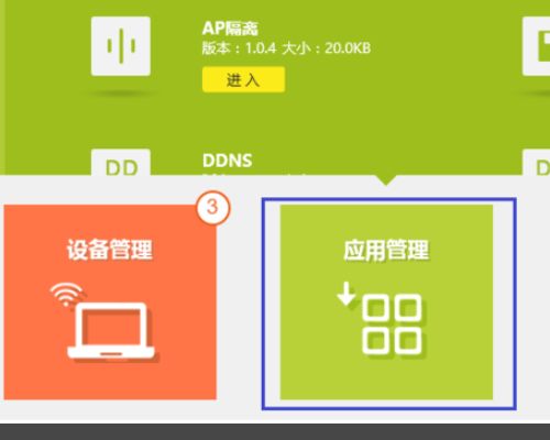

2、进入管理页面后,点击应用管理,在应用管理中选择无线桥接。

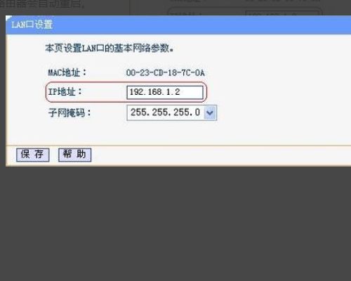

3、在网络参数-LAN口设置中,修改IP地址和第收到其他维修同行的一台路由器不同(防止IP地址冲突),如192.168.1.2,保存,路由器会自动重启。

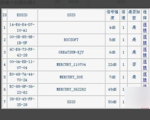

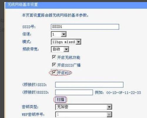

4、在无线设置-基本设置中勾选“开启WDS”。
点击“扫描”,搜索周围无线信号。

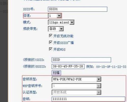

5、在扫描到的信号列表中选择第收到其他维修同行的一台路由器SSID号,如下图中SSID,点击“连接”。
6、将信道设置成与第收到其他维修同行的一台路由器信道相同。
同时设置加密信息和第收到其他维修同行的一台路由器相同,点击“保存”即可。
