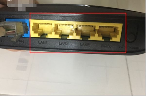

可以使用网线来进行连接,其中无线路由器的WAN口连接网络服务商的设备。
再使用网线一头连接该无线路由器的LAN口,另外一头连接电脑网线接口就可以了。

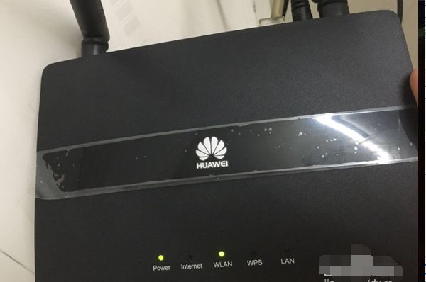

1、将该无线路由器通电,可以看到其标志灯亮起。

3、再使用一根网线插入到该路由器的LAN口和电脑相连接。

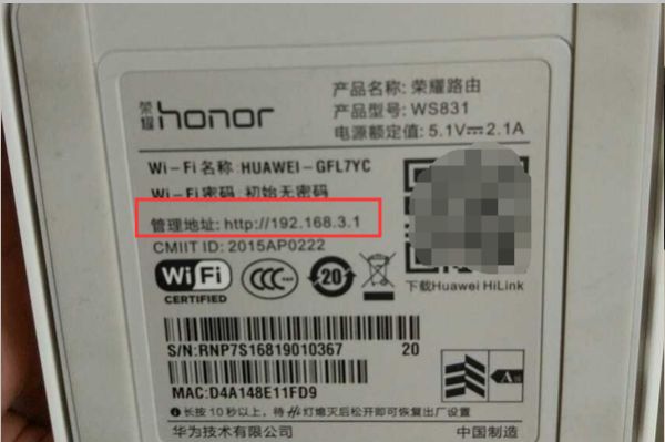

4、在电脑的浏览器中输入其背面标记的IP地址。

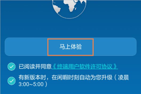

5、在电脑的浏览器中输入该IP地址直接进入后台(初始无登录密码),点击马上体验按钮。

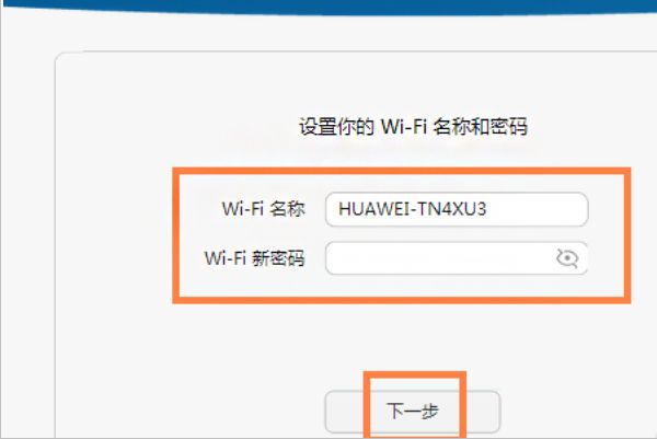

7、页面跳转进入到无线设置界面,输入自己需要的无线信号名称以及密码点击下一步。

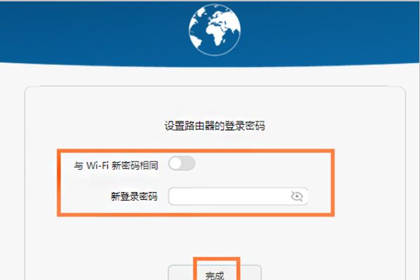

8、然后在出现的界面中输入该路由器的登录密码点击完成就完成该无线路由器的设置已经与电脑的和网络的连接了。
