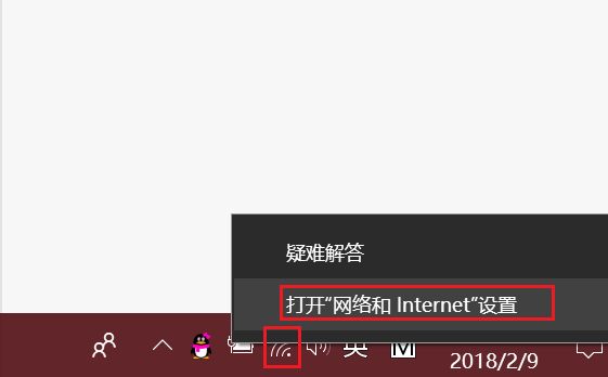

1、鼠标在电脑桌面右下方右键点击网络图标,打开“网络和Internet”设置。

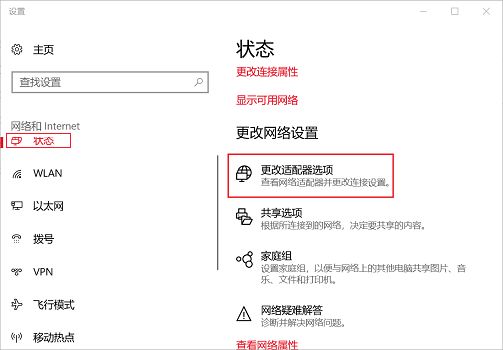

2、在设置界面,打开“状态”,点击“更改适配器选项”。

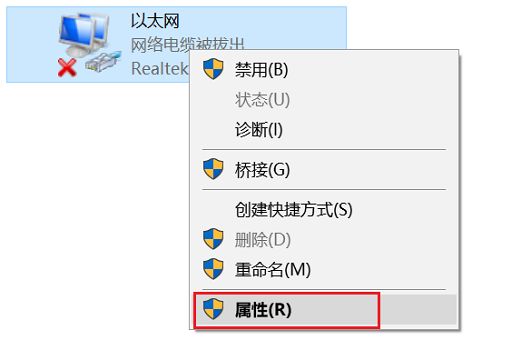

3、在“网络连接”的窗口,鼠标右键点击“以太网”打开“属性”。

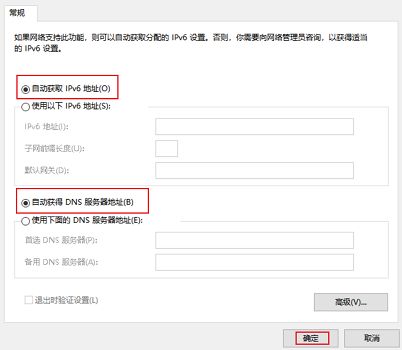

4、再打开的“以太网属性”界面点击“Internet协议版本4”或“Internet协议版本6”打开“属性”。
5、弹出的属性界面,选择“自动获得IP地址”,“自动获得DNS服务器地址”并点击“确定”。

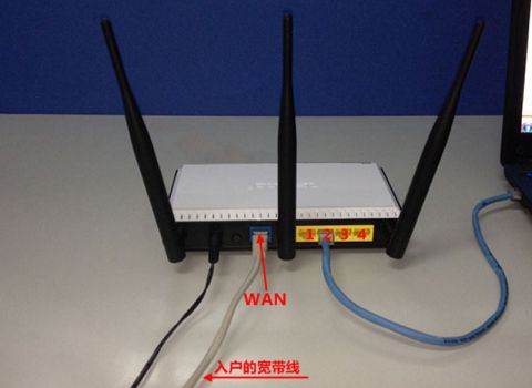

1、首先将modem(调制解调器)端的网线与路由器上wan接口(此接口通常颜色或位置区别其他几个相同外观的接口)如图:
注:如一些小区宽带等直接入户一根网线无需modem连接的网络连接方式,直接将此网线连接wan接口。
2、另外准备一根网线连接4个lan口中的任意一个(下图中的黄色接口),另一端连接电脑网口。
(若使用无线方式请跳过)
3、将modem及路由器的电源线连接好,打开 开关 (有些品牌设备连接好后自动启动,无开关),以上路由器的硬件连接就全部完成了。
