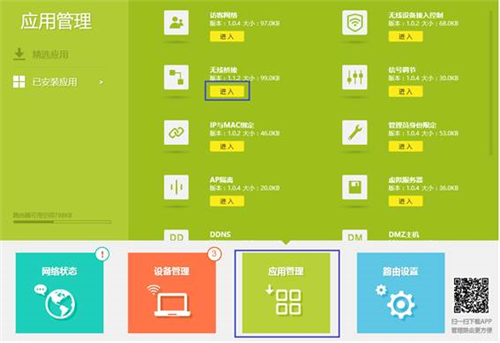

2、进入无线桥接应用
进入管理界面后,点击“应用管理”,在已安装应用中找到“无线桥接”,点击“进入”。如下:

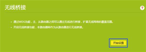

3、开始设置无线桥接
进入无线桥接设置向导后,点击“开始设置”。如下:

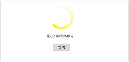

4、扫描无线信号
路由器自动扫描周边无线信号。如下:

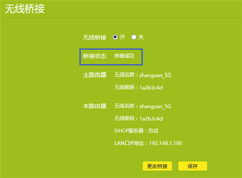

8、确认无线桥接成功
再次进入“应用管理>无线桥接”,可以看到桥接状态为“桥接成功”。如下:
