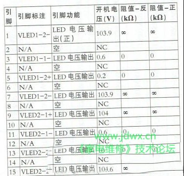

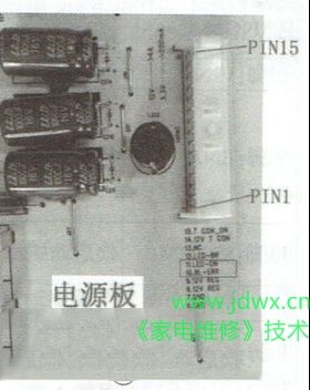

  检修提示:电源板单独工作方法有:(1)断开电源板上所有连接线(AC输入除外);(2)将插座CN201的①脚(3.3V)与③脚(PS-ON)短接;(3)将插座CN201的①脚(3.3V)与⑤脚短接;(4)将CN301接上负载;(5)将CN201的①~②脚同时与①脚短接;(6)检测CN201插座输出电压有3.3V、12V-AU、 12V-REG、12V-TCON等。

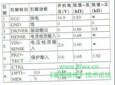

  3、主电压驱动模块TFA1733

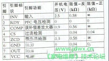

  4、FPC电压驱动模块U101(FAN7930)

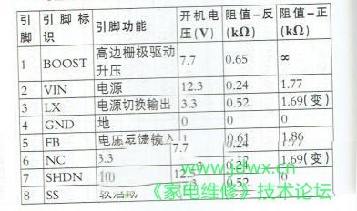

  5、DC-DC转换模块U501(FR9887)

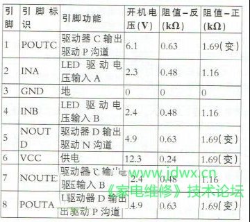

  6、4路缓冲驱动MOSFET电源模块U302(N5100V)

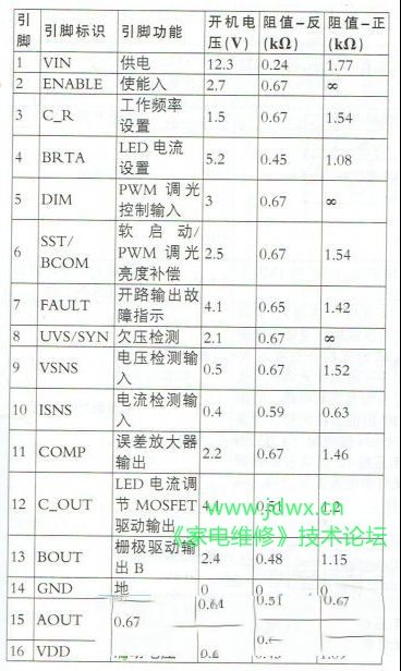

  7、LED驱动电压模块301(LX27901ID)

  10、关键检测点

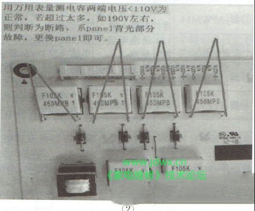

        电源板关键测试点如图1所示,Panel(面板)背光故障电源板检测点如图2所示。
