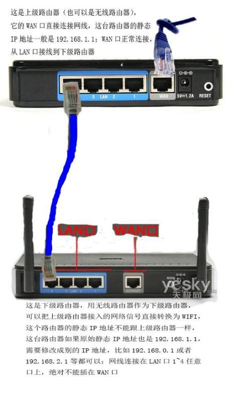

线路连接,主路由器的Lan接口连接另外一个路由器的Lan接口。
记住不要连接蓝色的Wlan接口。

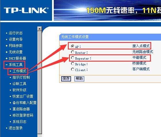

2、设置下级路由器,由于使用上级路由器的网络资源,所以下级路由器不需要设置拨号;如果下级路由器是2010年以前购置的,先恢复出厂设置,然后进入路由器系统界面设置WIFI名称和密码,但不要设置拨号;如果是新款式路由器,则进入它的系统界面选择“AP”(接入点)、或者Repeater(中继)模式。

4、修改下级路由器的固定IP,这是上下级路由器正常工作的关键,比如上级路由器的IP是192.168.1.1,那么下级路由器绝对不能是这个IP,可以把下级路由器修改192.168.0.1或者192.168.2.1(192.168.X.1,这里X不是1即可)
5、硬件的连接,连接前上下级路由器全部打开电源,从上级路由器的LAN口接线,插入下级路由器WAN口或者LAN口均可。
