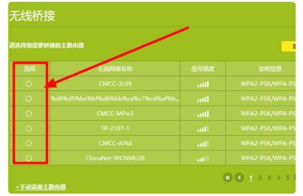

可以先将客厅路由器连接到光猫互联网上,然后通过无线网桥功能将客厅无线路由器连接到客厅无线路由器上,这样就可以在不切换知的情况下接入互联网。
无线网桥设置步骤如下:

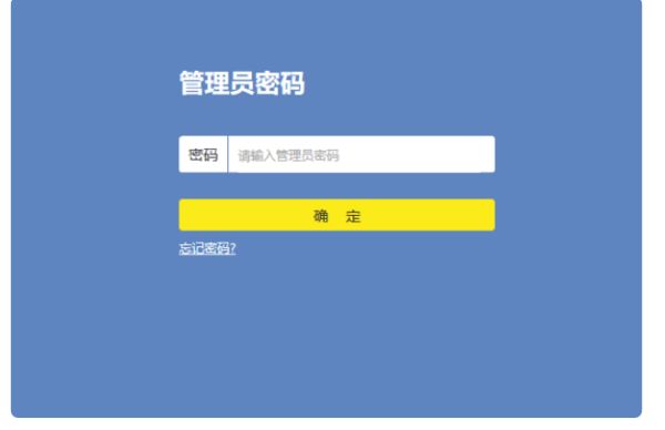

1.以tp-link路由器为例,登录卧室路由器管理页面;
2.输入登入密码;

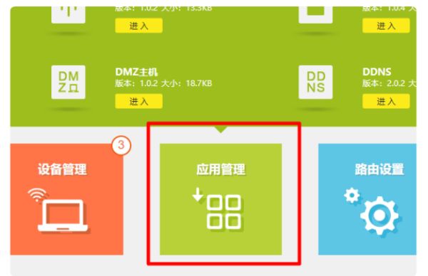

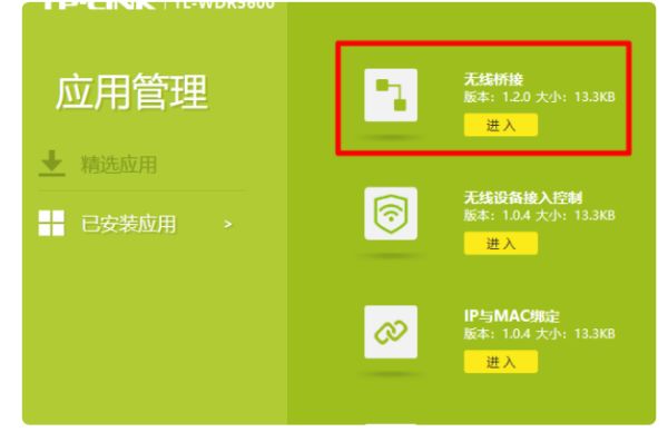

3.点击进入“应用管理”;

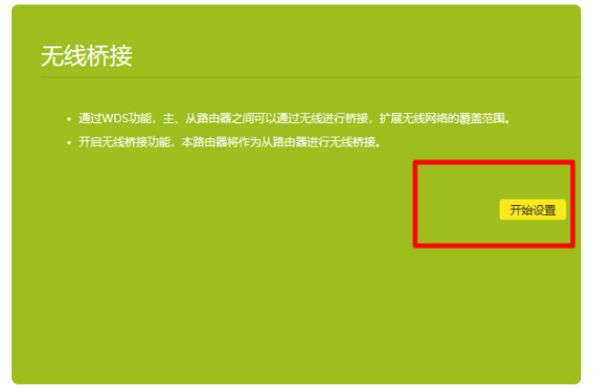

4.应用管理中选择无线网桥;
5.进入无线网桥后,点击“开始设置”;

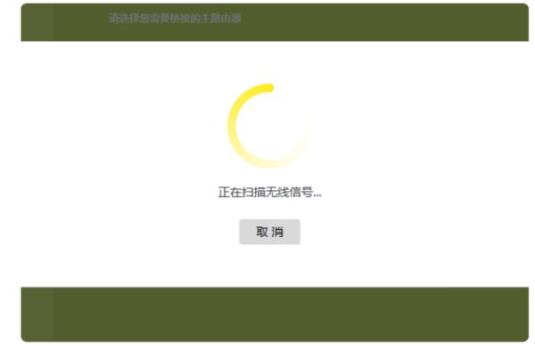

6.路由版器将自动扫描周围的无线信号;

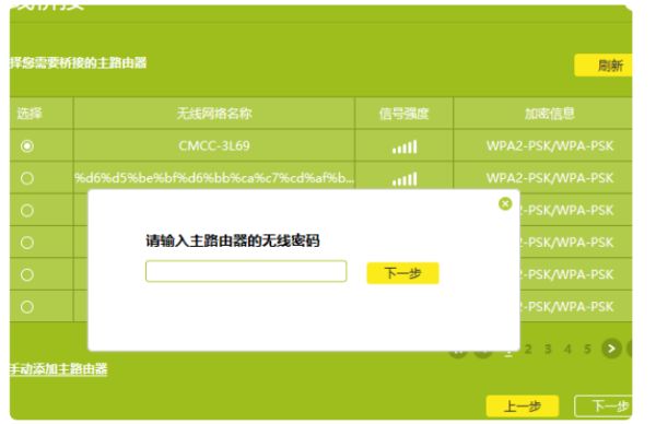

7.从扫描的无线信号中选择客厅路由器信号;
8.在客厅输入路由器无线密码,点击“下一步”;

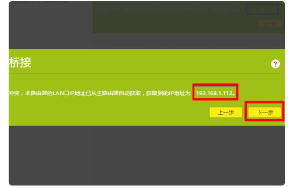

9.此时,客厅路由器将一个IP分配给卧室路由器,以便卧室路由器后续管理(您需要从这个IP地址登录到以后再登录),然后点击“下一步”;

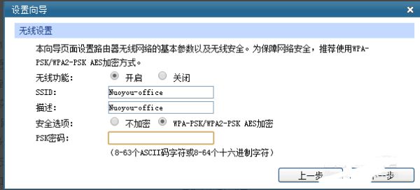

10.将卧室路由器的无线名称和密码设置为与客厅路由器相同,完成无线路权桥设置。

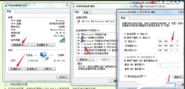

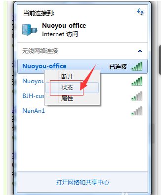

2,改电脑ip:查看一下详细信息,如果电脑IP是192.168.1.***,则不用改,否则改成如图所示192.168.1网段的。

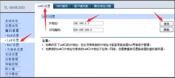

4,把路由2的LAN地址从原来的192.168.1.1改成192.168.2.1,然后重启路由2重启后,如果电脑自动获取IP就不用改,要是手动的则改你的本地连接的地址,从原来的192.168.1.2改为192.168.2.2网关从原来的192.168.1.1改成刚才重新定义的路由2的LAN地址192.168.2.1,一定要改的,不然就进不到路由2了。

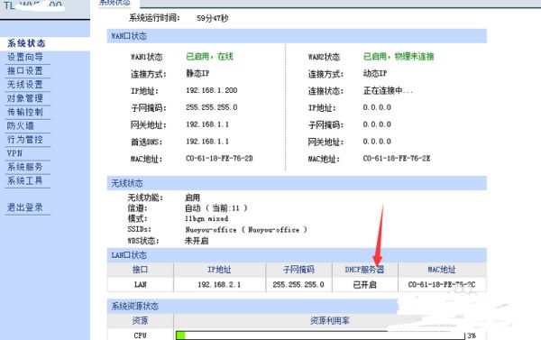

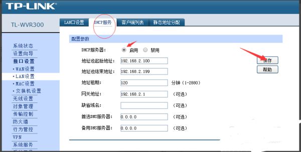

6,找到路由2的DHCP,改为开启(一般默认就是开启的)。
7,在其他的台电脑上根据路由二的LAN的参数进行配置一下电脑IP就可以上网了比如IP192.168.2.X子网:255.255.255.0网关:192.168.2.1.
8,用路由2连上网后,配置在路由器1上的共享打印机(192.168.1.102)也能直接打印路由2电脑里的东西。
