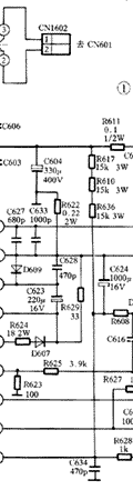

  该机开关dianyuan电源电路如图1所示。它由整流、振荡及稳压控制、保护、待机控制等电路组成。dianyuan电源共输出+115V、+16V和+12V三组直流电压。

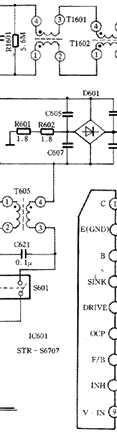

  1.整流电路 当dianyuan电源接通时,220V交流电由C1601、T1601、T1602、C621、T605等组成的噪声滤波器滤除干扰后,送至D601进行整流,再经C604、C631滤波后,形成+300V左右直流电压,一路经保险电阻R611后,通过开关变压器T601的②~③、④~⑤绕组向IC601①脚(开关管集电极)供电;另一路经R617、R610和R636向IC601⑨脚提供启动工作电压。R601、R602为开机限流电阻。
  2.振荡及稳压控制电路 该电路主要由IC601、T601及其外围元件构成。为方便叙述,先将IC601各管脚功能说明如下:①脚为开关晶体管集电极;②脚为开关晶体管发射极,IC601内部电路接地端;③脚为开关晶体管基极;④脚为开关晶体管基极电流的吸收端,它与外分压电阻构成对开关管基极电压的控制,从而决定开关管的导通与截止;⑤脚为开关管基极驱动电流输出端;⑥脚为过电流保护检测电压输入端;⑦脚为稳压信号反馈输入端;⑧脚为导通、截止时间的控制端(根据该端输入电压的高低,在IC601内部进行比较,以开通或关断IC601内部的振荡器,从而改变IC601的导通与截止时间);⑨脚为IC601dianyuan电源电压输入端。
  dianyuan电源接通时,300V直流电压经R617、R610和R636降压后向IC601⑨脚供电,当电容C624两端电压达到8V左右时,IC601内部振荡电路起振,IC601开始工作。dianyuan电源工作正常后,T601⑦~⑧绕组的交流电压经D610整流、C624滤波后继续为IC601供电。

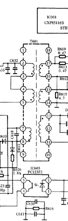

  IC601起振后,振荡驱动信号由⑤脚输出经R624、D607、C623等供给IC601③脚(开关管基极),以驱动开关管导通→截止→导通进入开关振荡状态。电阻R624、R629为开关管偏置电阻,IC601④脚对基极电流进行吸收(分流),可保证开关管在截止时形成反向偏置,从而使振荡波形如图2所示,开关管可靠截止。绕组⑦~⑧产生电压还经D611整流,R626、R627分压加至IC601⑧脚,该脚电压的高低决定了IC601内部振荡器振荡与否,以保持开关振荡电路工作在准谐振状态。稳压控制电路主要由IC602、IC603等构成。IC602为误差检测电路,IC603为光电耦合器。当因某种原因使115V输出电压升高时,IC602②脚电压下降,从而使IC603中发光二极管工作电流增大,发光强度增加,IC603中光敏三极受增强的光照后,导通电流上升,并经IC603③脚加至IC601⑦脚,从而使IC601内部振荡器提前翻转,开关管异通时间缩短,使dianyuan电源输出电压下降并稳定在正常值。同理,当115V电压因某种原因下降时,控制过程与上述相反,最终使开关管导通时间延长,输出电压上升并保持稳定。

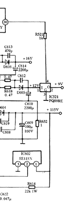

  4.待机控制电路 该机的待机控制是通过IC521四端稳压器来实现的。IC521比普通三端稳压器多一个控制端子④脚,当该端加高电平时,IC521②输出正常的9V工作电压。当遥控关机使电视机处于待机状态时,IC001{30}脚输出低电平加至IC521④脚,则IC521②脚无电压输出,使供给行、场振荡、中放、伴音及彩色信号处理等电路的工作电压为零,电路停止工作。此时,开关dianyuan电源各路输出电压均降低并维持IC601和微处理器IC001工作,dianyuan电源处于“半休眠”状态。

  检修,本文由家电维修杂志论坛http://www.jdwx.cn/收集资料时,首先观察保险丝的熔断情况,如保险丝熔断且管内严重发黑,表明整流滤波电路或开关管有击穿短路【故障】,这时应重点检查整流滤波电路中D601、C603~C607以及IC601中开关管等。若保险管熔断而管内并不发黑,常为IC601内部其它电路特别是驱动电路击穿短路,T601次级各路电压输出电路中整流滤波元件及行、场输出电路发生短路性【故障】,这些电路发生【故障】除各自电路元件偶然损坏外,大部分原因是dianyuan电源保护电路失控造成的。因此检修,本文由家电维修杂志论坛http://www.jdwx.cn/收集资料时也应对保护电路【故障】进行确认和检查。当保险丝熔断而管内并不发黑时,重点检查的元件是IC601各脚在路正反zuzhi阻值是否正常;D604~D606、C609、C610、C614是否击穿或漏电;行输出管Q802、场输出电路IC551等是否击穿损坏。保护电路R608zuzhi阻值是否增大、C624容量是否变小等。

  若稳压电路失控时应重点检测IC602、IC603等组成的稳压控制回路。看IC602是否损坏,R614是否zuzhi阻值变大,IC603光电耦合器是否性能变差或损坏。检查IC603时可将其从电路板上焊下,用一节干电池串47Ω电阻,dianyuan电源正极接①、负极接②,用万用表R×1k挡黑笔接④、红笔接③测试其电阻值,接入电池时zuzhi阻值较小,不接电池时应很大,否则说明IC603有问题。

  分析与检修,本文由家电维修杂志论坛http://www.jdwx.cn/收集资料 首先检查保险管F1601完好,测各直流输出电压均为0V,再测C604两端电压为300V,正常,说明【故障】出在开关dianyuan电源电路。继续测量IC601各脚电压(对热地)均为300V,说明IC601接地点与dianyuan电源地间有开路现象,经检查为电阻R622(0.22Ω/2W)开路。因该电阻接于开关管发射极(IC601②)与dianyuan电源地之间,开路后造成IC601无dianyuan电源回路而无法工作,造成无光栅、无伴音【故障】。 无光栅、无伴音。
