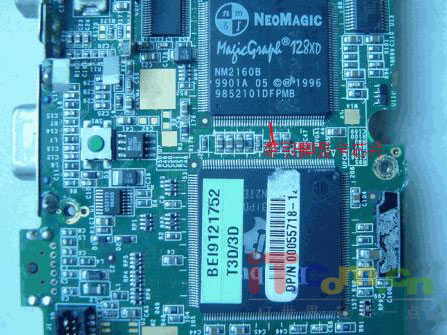

    随着科技的发展,主板上的芯片很多都慢慢的从插件元器件慢慢的变成贴片或者BGA芯片就dianyuan电源管理芯片、PCMCIA槽控制芯片、CPU和显卡等等短短的几年当中就改变了不少,但是显卡、南北桥现在普遍都是BGA焊接的CPU是BGA焊接的要看个别的机型确定)就找两款相同型号的本本,出厂的时间不同,出来的显卡都是出人意料的。DELL PPL系列的:
    是不是觉得有些不同,两款本本的显卡牌子是一样的,在同一款本子上两款显卡都互换,但是显示出来的效果就相差很远了。假如在维修方面更加是困难了,一个是没引脚的贴片芯片。另一块是带引脚的贴片芯片,用普通的吹风机就可以实现了(但是笔者建议大家使用可调恒温的吹风机,因为这样对芯片的影响比较小假如用一些不带恒温的有可能在吹的过程中把芯片吹坏)根据芯片的大小不同对吹风机进行【温度wd】调节进行贴片更换,更换后的成功率达90%以上。
    但是相对没引脚的芯片普通工具根本没办法实现。只可能做BGA焊接了。风险和修复成功率50%相对比低。因为BGA焊接的【温度wd】要在125 ℃左右,一般不会超过125 ℃,超过了这个的【温度wd】就算成功做上去但是【故障】还是老样子等于没修,所以一般没有10足的把握下维修部一般很少做BGA焊接技术的。
    就以下两款不同型号的本本相比较,都是同型号的dianyuan电源管理芯片(SMCC-FDC37N972),但是在焊接方面就相对的不同了,本本开不了机很有可能是这芯片引起的,所以在检测出【故障】后更换也是一件比较困难的一件事情。
DELL C600[img]http://www.jdwx.cn/data/attachment/portal/201103/08/072007500tqnwq3dq00
