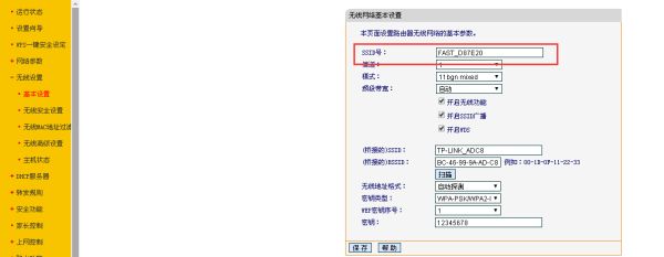

三、如何查看路由器的ssid
登录路由器的后台即可查询到ssid了,以迅捷路由器为例介绍查看ssid的步骤:
1、路由器和电脑连接,打开电脑浏览器,输入路由器的登录地址和登录密码,登录路由器后台。
2、登录后点击路由器的无线设置,然后就可以查看到ssid了。
