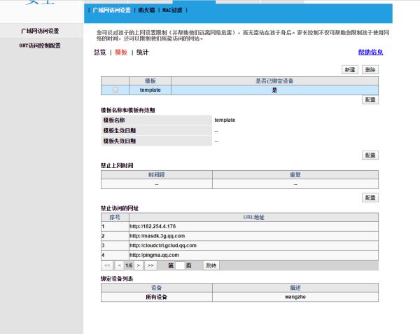

三、怎么设置路由器屏蔽王者荣耀
1,登陆路由器后台,一般是浏览器192.168.0.1或者192.168.1.1,
账户密码在路由器背面看看有没有。
2,在安全,广域网访问设置中新建一个规则和模板,可以对所有设备生效,也可以指定mac物理地址只对孩子设备生效
3,在模板添加禁止访问的地址,地址列表为王者服务器列表,服务器列表参考此链接:如何通过路由器防火墙功能禁用王者荣耀
记得网址前面需要添加http://
其他:并不是所有路由器都一样,有的路由器本身就有一键设置禁止访问王者和其他热门游戏的功能,有的移动网关用“和家亲”app内的连接,绑定智能网关后,用绿色上网功能可以屏蔽,我家的路由器不支持所以需要手动过滤ip.
