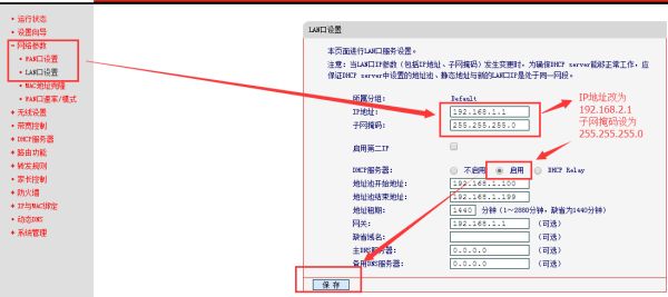

先断开网线,找根网线把电脑的网线接口和你路由器上写着的LAN口相连
然后在电脑上打开浏览器,输入192.168.1.1并回车进入设置网址,账号密码一般都是默认的admin
进入路由器设置网址后,找到WAN口设置,设置为动态IP,并保存,如下图
然后找到LAN口设置,设为192.168.2.1,然后开启DHCP,如下图
保存设置,重启下路由器,并在自己电脑上将IPV4协议属性改为自动获取
将房东路由器接来的网线插在你自己路由器的WAN口

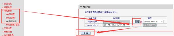

这是房东没有绑定你的MAC地址并开启MAC地址过滤的情况下,绑定了话就要将MAC地址克隆下,如下图

如果是上网账号和mac地址绑定,需要在克隆mac地址里克隆一下“无线设置”~~“基本设置”的ssid就是无线信号的名称,一般不用改动。
