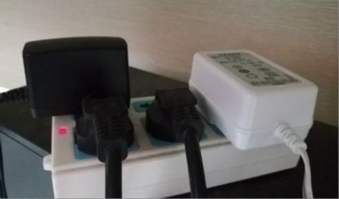

4、然后,完成上述步骤后,将电源适配器的插头插入插座,然后打开路由器的电源。
指示灯点亮,如下图所示,然后进入下一步。

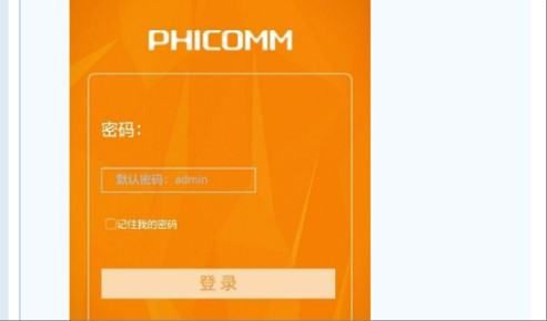

将该路由器通电连接到电脑上以后,在浏览器中输入192.168.1.1进入该路由器的登录界面以后输入密码点击登录就可以进入到路由器的后台了。
然后根据对应的设置功能进行设置就可以使用了。
具体的设置方法如下:
1、将路由器通电以后与电脑进行连接,在浏览器中输入192.168.1.1按回车键进入到登录界面。
输入密码点击登录按钮。

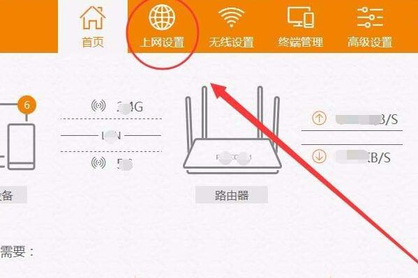

2、进入到该路由器的后台以后点击上网设置按钮。

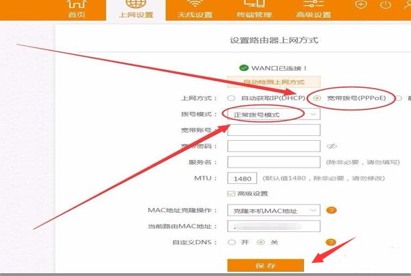

3、在出现的上网设置界面中选择宽带拨号(PPPoE)选项,然后输入上网的账号和密码点击保存按钮。

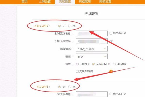

4、再点击页面上方的无线设置按钮进入,将2.4GHZ和5G的开关开启并输入相关的无线型号名称。

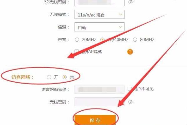

5、同时可以将下面的方可网咯勾选开启并输入密码以后点击保存按钮。
这样就完成了该路由器上网即无线上网的基本设置了。
