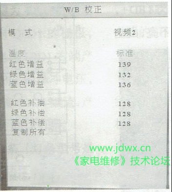

    收到同行送来的故障机壹台清华同方LE-32TL1900液晶电视(一直作为电脑显示器使用),开机后图像偏紫。更换电脑主机和VGA线,故障依旧,说明电视机有故障。从视频输入2端口输入视频信号,图像彩色正常。于是重点检查VGA信号输入电路中的绿色通道,测量相关电阻阻值与红、蓝色通道的相比无明显差异,更换该通道中的信号耦合电容后,故障仍未排除,怀疑电脑设置有问题。先按逼控器上的“菜单”键再按数字键"0、0、0、0'进入工厂模式,如图1所示。
          按遥控器上的“上/下”键选择"W/B校正"项,按“确认”键进入,如图2所示。按“上/下”键选择“模式”,在此项下按“左/右"键可选择“电视、视频1、视频2、分量、电脑、HDMI、多媒体信号源”,在“温度"项下按“左/右"键可选择“标准、暖色、自定义、冷色状态”,再按“左/右”键可以调整红绿、蓝色的增益或补偿,调整好后按“退出”键即可退出工厂模式。
          由于该机在“视频2"状态下图像彩色正常,所以可以参考该状态下的参数来调整其他信号源状态下的相关参数。如果觉得一项一项修改麻烦的话,可以将“视频2”状态下的数据运用到所有信号源状态,具体方法如下:先参见图2选择“视频2”, 然后按遥控器上的“上/下”键选择“复制所有”,接着按“确认”键确认“保存”,最后退出工厂模式即可。按上述方法处理后,故障机修到这里,终于修好值得探讨。。
