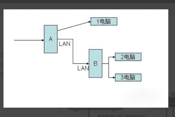

  2 连接
外网线进无线路由器的WLAN口,剩下的4口LAN,三个口接有线,一个接到另外一个无线路由器的LAN口(注意,不要插到WLAN口上),这样第二个路由器就当集线器用了,那么第二个路由器可以接出来三台电脑上网了.

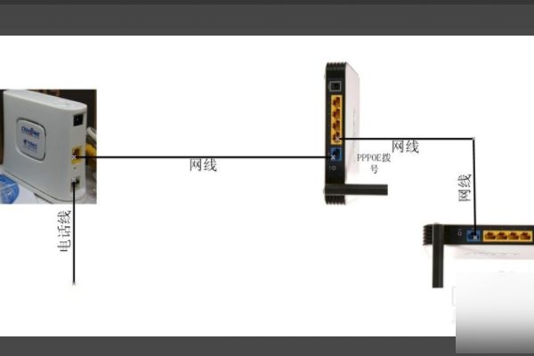

1、首先,将第收到其他维修同行的一台路由器的LAN端口的线连接到第二台路由器的WAN端口,并且将第二台路由器的LAN端口连接到计算机。
这样,需要设置第二个路由器,如下图所示,然后进入下一步。
2、其次,从第一个路由器的LAN端口出来的线连接到第二个路由器的LAN端口,并将计算机与其他LAN端口相连,此时无需设置即可使用它,即使用第二个路由器作为一个交换机,如下图所示,然后进入下一步。

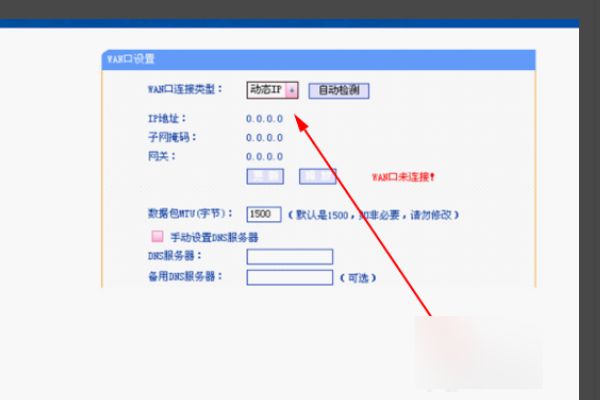

4、最后,进入计算机上的第二个路由器,将wan口连接类型选择为动态IP。
第二个路由器将能够从第一个路由器获得访问Internet的权利,如下图所示。
这样,问题就解决了。

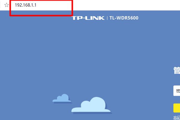

1、以TP-LINK路由器为例,首先登录器其中收到其他维修同行的一台路由器,打开浏览器输入192.168.1.1进入路由器设置页面。

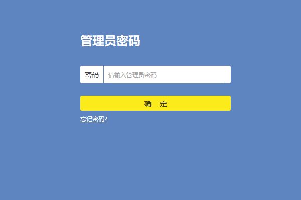

2、输入登录密码。

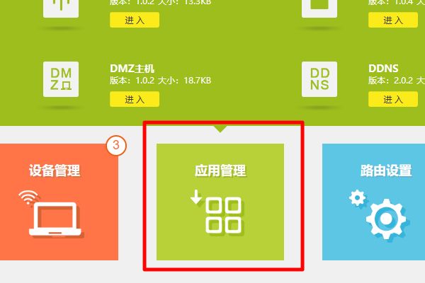

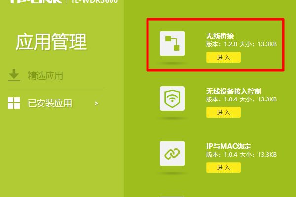

3、在路由器设置页面点击进入“应用管理”。

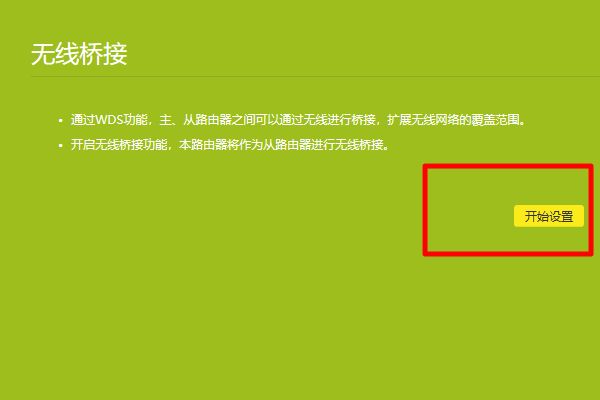

4、在应用管理中选择无线桥接。
5、进入无线桥接后点击开始设置。

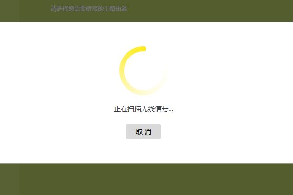

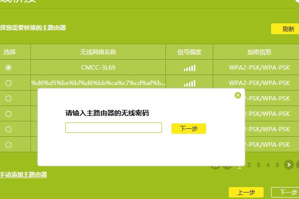

6、路由器会自动扫描周边的无线信号。

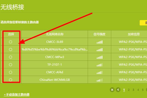

7、在已经扫到的无线信号中选择另收到其他维修同行的一台路由器的wifi。
8、输入选择wifi的无线密码,点击“答下一步”。

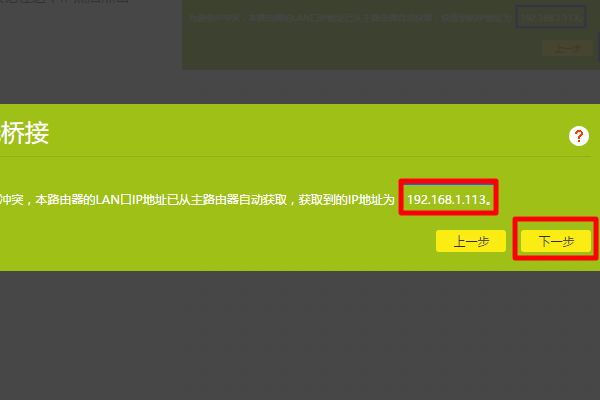

9、此时连接wifi的所属路由器会分配一个IP地址给此路由器,这个IP地址用于以后登录管理此路由器,需记住。
继续下一步。

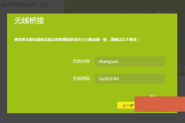

10、将此路由器的无线名称和密码设置为与另收到其他维修同行的一台路由器一样,即可完成无线路由器桥接设置。
