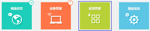

登录路由器管理界面,点击“应用管理”,进入应用中心,如下图:

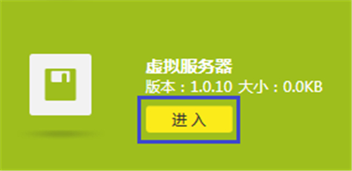

找到虚拟服务器,点击“进入”,如下:

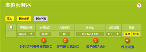

点击“添加”按钮,如下:
输入需要映射的服务器的参数,如下:
外部端口:外部端口为对外开放端口,即Internet访问服务器使用的端口。

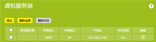

添加之后列表如下:
至此,虚拟服务器规则设置完成。
