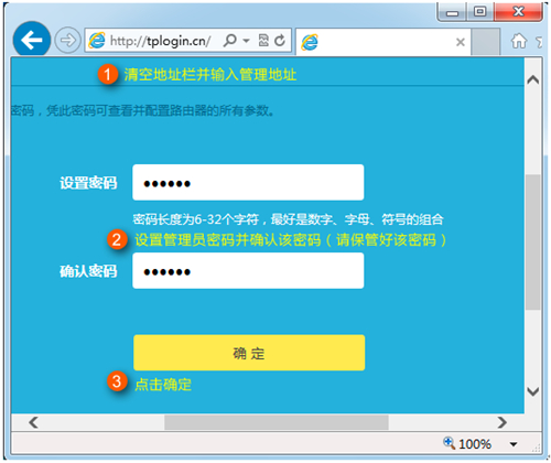

2、登录管理界面
打开电脑的浏览器,清空地址栏并输入路由器的管理地址tplogin.cn(或192.168.1.1),在弹出的设置管理密码界面中,设置6~15位的管理密码(如果已经设置过,请直接输入密码即可),点击“确定”,登录路由器管理界面。
注意:记请住已经设置好的管理员密码,如果忘记了,只能复位路由器。

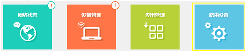

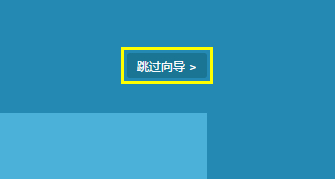

3、进入路由设置
点击“跳过向导”。如下图:
进入管理界面后,点击“路由设置”。如下:

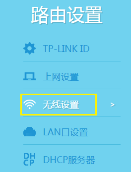

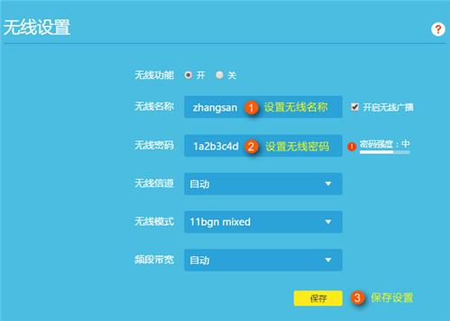

4、设置无线名称和密码
点击左侧“无线设置”。如下图:
设置无线名称、无线密码,点击“保存”。如下图:
注意:无线名称不建议设置中文或特殊字符,无线密码至少8位,为保证网络安全,保证密码强度较强。
注意事项:
1、无线名称不建议设置中文或特殊字符,无线密码至少8位,为保证网络安全,保证密码强度较强。
2、如通过无线方式登录的管理界面,在修改无线名称及密码保存后,需要重新搜索并连接上修改后的信号才可以继续下一步操作。

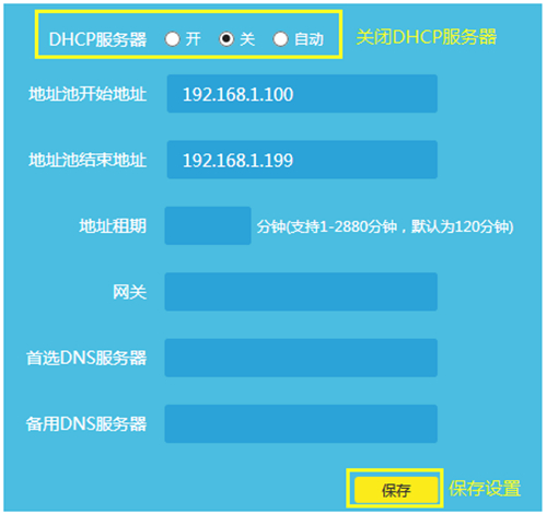

5、关闭DHCP服务器
点击左侧“DHCP服务器”,点击“关闭”。如下图:

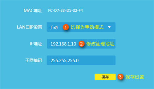

6、修改LAN口IP地址

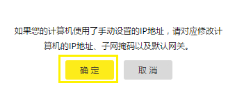

点击左侧“LAN口设置”,修改为和主路由器同一网段的不同IP地址。如下图:
保存之后,电脑会重新获取IP地址,点击“确定”。如下:
