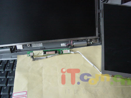

确定【故障】是屏暗后我们开始把屏幕的保护框慢慢的拆卸出来,前文也说过一般的屏幕四周都有四-六个胶粒把螺钉隐蔽起来,所以在拆的时候我们一定要把螺钉拆走后方可把面框摆开,若没把螺钉完全拆下就拆面框严重的会把面框弄裂,拆开面框后我们发现最底部有个白色的绝缘胶,上面还贴着张胶纸上面写着高电压注意(CAUTION:HIGH VOLTAGE)。
这个就是笔者介绍过的高压板了,把高压板绝缘胶拆走后我们就可以发现整个高压板的构造,主板有4根线和高压板连接着,高压板通过芯片分配电压到线圈上,线圈把电压升压供给灯管点亮。

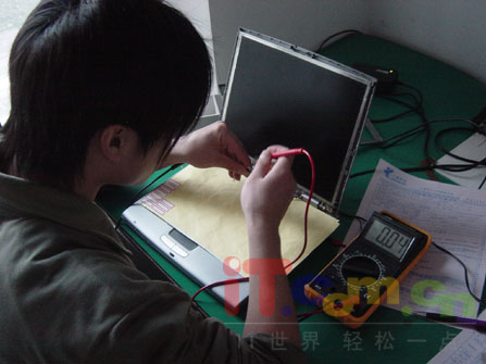

首先我们用替换法更换灯管测试灯管是否断开,把高压板上的灯管接口从高压板上拆出,放在预先准备好的灯管上开机然而毫无反映,排除灯管接着我们就测试主板是否有3-4组以上电压供到高压板上,把主板连接到高压板上的接口拆出使用万用表测试电压(一般情况下若维修公司有相同型号的高压板可以通过替换法更换高压板进行测试,但是笔者不建议大家这样做,若问题是主板引起的屏暗,把好的高压板装上后有可能把好的高压板也烧毁,所以在检测的过程中最好是把整体的电压都测试好没问题后方可把好的高压板更换)
大家可以看到,主板现在只要一组5V的电压供到高压板,正如笔者所说的,主板供电部分有问题,好在刚刚没把好的高压板放上,要不造成的后果或者不单单就是主板和高压的问题了,所以在检测的过程一定要细致每一个步骤都是不能少的。

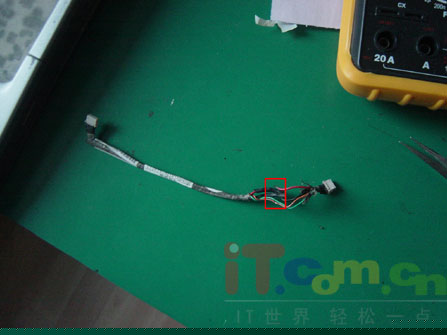

接着我们看到主机上方有两个孔位,只有用硬物轻轻的向外拨动就可弄出,弄开后我们可以看到主板和高压板的连接口,我们继续使用万用表测试连接口位置供电是否正常,奇怪事情就在这个时候发生了,主板连接口处电压是正常的,怎么到另一端电压就没了!!会不会是因为线的问题呢?接着我们把覆盖屏轴的帽拆走看到转弯的位置连接线已经卷成一团,初步怀疑是因为长时间摆动屏从而产品线断开。我们把连接线从主板上拆出来测量两端是否连接。
把连接线拆出来后我们可以看到屏蔽线已经是裂开了,把屏蔽线都拆开后才发现有3根线已经是断开了,笔者再细心观察后才发现连接线曾经有焊接过的,现在再次断开的原因有可能是因为经常拨动屏转动而把连接线弄断,或以前焊接的时候没把连接线延长屏蔽不好所以经常拨动从而把连接线弄断,没可能发生的事情也发生了,所以每一步检测都要细心、排除各配件后我们方可对主板进行修理。
问题找到后接着我们找来3根线把断开的部分延长焊接好,用屏蔽线把线都包好后装回原位开机,灯管显示终于正常了,虽检测的过程及为简单但是检测的过程顺序也花了工程师们不少的时间。试想不专业维修中心没把连接线放在检测部分,就乱拆主板检测、没相应的防静电设备就乱动硬件没修好的情况下反而弄出更多问题,受害最大往往是我们消费者。现在市场上维修笔记本电脑公司相对越来越多,我们应该怎样去选择一间好的维修公司呢?这个问题真的值得我们消费者思考啊                              友情提示,文章源自互联网收集,欢迎你到论坛技术交流请点击这里 家电维修技术论坛
