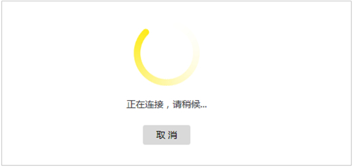

4、扫描无线信号
路由器自动扫描周边无线信号。如下:

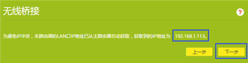

6、记录前端主路由器分配的IP地址
主路由器会给副路由器分配一个IP地址,用于后续管理路由器,建议记下该IP地址。点击“下一步”:

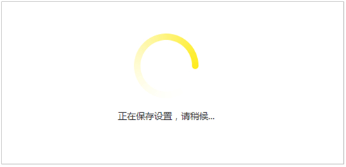

7、确认副路由器的无线名称及密码
直接点击“完成”。如下:
注意:此处可以修改副路由器的无线参数,但是如果要实现无线漫游,则必须保持不变。
8、确认无线桥接成功
再次进入“应用管理>无线桥接”中,可以看到桥接状态为“桥接成功”。如下:

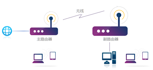

至此无线桥接(WDS)设置完成,最终的网络效果图如下:
无线终端连接信号zhangsan,有线电脑连接主、副路由器的LAN口即可上网。终端移动过程中,可以实现主、副路由器间的自动漫游。
