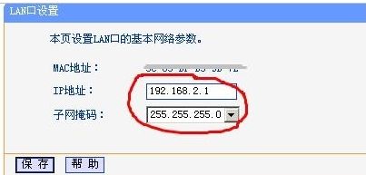

2、登陆到无线路由器,将LAN口地址网段改成 192.168.2.1,避免与光猫的LAN地址网段有冲突;

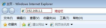

3、打开浏览器,在地址栏中输入无线路由器登陆地址:192.168.2.1并回车,输入管理用户名:admin,密码:admin,点击确定;

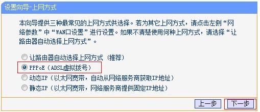

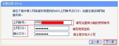

4、进入无线路由器后,点击左边栏设置向导,下一步,选择ADSL虚拟拨号(PPPOE)上网方式,下一步,输入宽带账号和密码,下一部;

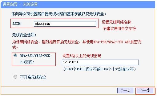

5、SSID框里设置无线网络名称,PSK框里输入最少8位数的无线网络密码,下一步;

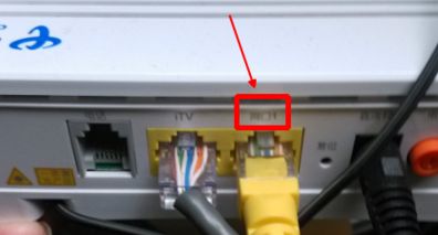

1.首先连接线路,可以参考下图

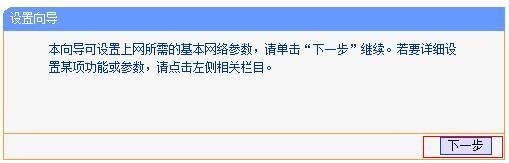

3.登录后台后选择快速设置,然后点击下一步

注意:从电信猫接口出来的网线连接无线路由器的Wlan接口。

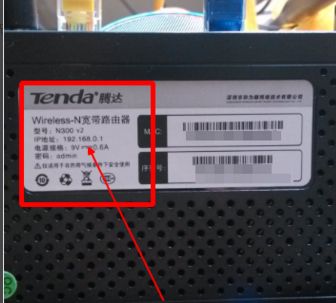

3、网线连接电脑完成后,查看路由器背面,可以找到路由的登陆以及设置方法。
(这里是:192.168.0.1,默认密码为:admin)

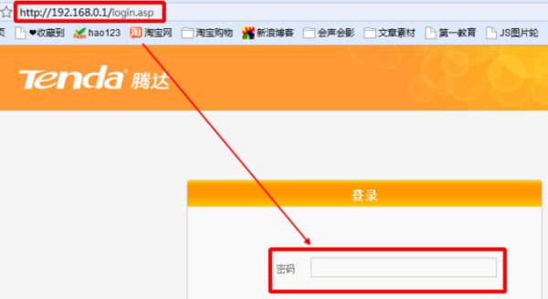

4、在电脑端网页上输入192.168.0.1,并输入密码,打开路由器的设置界面。

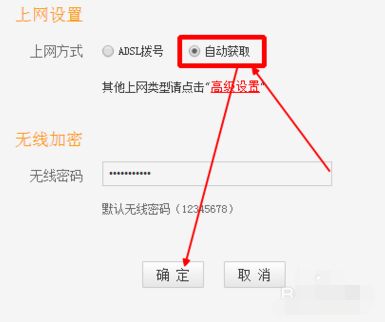

5、登陆完成后,这里直接选择自动获取。
6、如果选择自动获取不成功的话,可以进入高级设置。

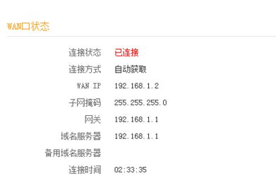

查看wlan的设置状态,按照其进行设置。
注:电信光纤猫的默认网关为一般为:192.168.1.1.
