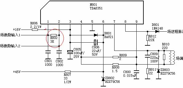

    !              前两天修了收到其他维修同行的一台TCL2575d,图象2秒闪灭一次图象(光栅不变)其它都正常,重写存贮器正常,但场幅小,进不了总线,cpu是m19v2-z,小信号om8838,场tda8351
有资料介绍  将普通遥控器线路板上J03位置插上一只二极管,方向与旁边的D03相同,改装完成后按遥控器“菜单”二下,即可进入I2C总线,以节目“+、-”选择调整项,以音量“+、-”调整参数,“菜单”退出。可拆开遥控器,没有那些位置.没办法.
  那晚突发奇想,其它机可动场反馈取样电阻调场幅,8351电路呢,试一下看,在分析8351工作原理时,发现其它的电阻不敢动,只有在8351两平衡输入端上打主意,示波器测量8351-1.2两个输入端,有相反的锯齿波,1.2脚有个3.3K电阻,改变这个电阻zuzhi阻值可改变场幅大小,调整为3.9K,幅度正合适.
其它单端输入,单端输出的,可改变电流反馈取样电阻大小来调整场幅
若有遇这种情况的,可以试试。
