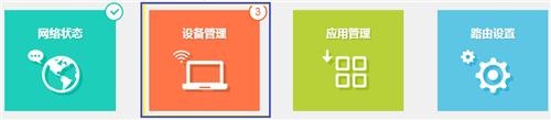

1、进入设置界面
登录路由器管理界面,点击“设备管理”,进入管理设置页面,如下图:

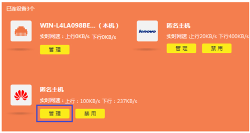

2、找到待控制主机
该页面显示连接路由器的所有终端,找到待控制的终端。如下:

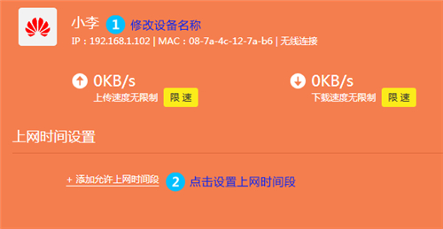

3、修改主机名称
点击终端名字,修改为常用名便于管理。然后点击“添加允许上网时间段”。如下:
注意:您可以通过IP地址、MAC地址或连接类型来确定是否为待控制的主机。

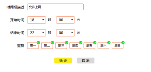

4、添加允许上网的时间段
以本例为准,添加上网时间段。如下:

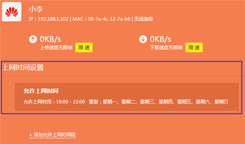

添加之后列表如下:
您也可以按照上述方法,依次控制其他终端的上网时间。
至此,上网时间控制设置完成,小李的手机只能在允许的上网时间段上网,在允许时间段之外均不能上网。
