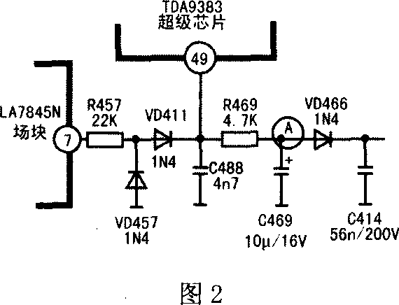

走很多弯路,浪费很多的时间也不能把彩电修好。2001年出品的KONKA康佳 “K”系列机,它有两个特殊功能保护脚:(36)脚和(49)脚,该两脚周边电路分别见图1、图2所示:

极加到超级芯片的(36)脚,当软件检测到(36)脚高电位时,进入保护关机状态(参见图1所示)。    当束电流过流时,C点电位会降低,过流量越大,C点电位就越低,此时稳压管VD461反向击穿导通工作,三极管V461由截止变为导通工作状态,8V电压通过V46l的E-c极,经R470加到(36)脚,当软件检测到(36)脚为高电位时,软件执行保护关机。正常时用MF47型万用表测量(36)脚电压为1.5v~2V之间,如果该脚电压高于2V彩电即进入保护状态(参见图1)。     在维修过程中曾遇到多台是由于(36)脚电压高而引发的自动关机,当然这一电压的测得是在开机瞬间。我遇到的几例自动关机【故障】都是由于(36)脚外部接地电阻R465(27K)变值引起的,不知道这个电阻的变值是元器件的质量问题还是电阻功率选取不当,当彩电正常工作时(36)脚的理论计算值是(V46l、V463均截止时):V36=R465\R463+R645×8v=27K\100K+27K×8V=l.7V    还曾遇到有些“K”机【sw三无】故障时,刚听到高压起来的声音时就停振了,都是(36)脚电压过高引发的【故障】,但这些【故障】不是(36)脚外围电路引起,而是超级芯片内部电路损坏所引起,更换一只新的超级芯片TDA9383,机器就正常工作了。判断(36)脚电压高是外围电路引起还是超级芯片本身,可以断开(36)脚,在开机瞬间检测(36)脚外围电路的电压值就可以判断【故障】的发生部位是芯片本身还是外围元器件了。    如图2所示,TDA938X芯片的(49)脚是场扫描失落保护输入脚,如果场扫描电路失常,(49)脚电压就异常,软件执行保护关机。(49)脚电压高时保护,低时也保护,用MF47型万用表测得(49)脚正常工作电压在2V~3V之间。在维修中曾遇到(49)脚外围电路损坏引发的自动关机,现也介绍给同行,供大家参考。    收到其他维修同行的一台P2562K,开机刚听到扬声器发出电视伴音,荧屏还没亮起就关机了,在关机的那一刻,荧屏上可看到频道号字符出现。    开机瞬间检查(49)脚电压低,指针反偏,怀疑场部分有问题,检查场外围电路,场供电都是正常的,于是更换一只新的场块,可“涛声依旧”,又重新复查了场部分也没发现问题。会不会是其他问题引起的呢?于是检查了行过流,芯片各脚位电压等都未发现问题。当检查到总线电压时发现SCL线的电压为0V,以为问题找到了,心里特别的高兴,但是更换了芯片TDA9383仍无济于事,一时维修陷入了困境,检查SCL线电压仍为0V,此刻我联想到同事前阶段曾讲过一【故障】,当时他接二连三的更换了好几只超级芯片TDA9383都是SCL线为OV,仍不能修复彩电,还认为是老烧TDA9383。当时他的问题也没解决,现在我又遇到了,我的维修进入困境中的困境。但我没有放弃,我否定了同事“烧超级芯片”的说法,又快速的检查了场输出块供电、行部分,仍未发现问题,但发现了SCL线在开机瞬间是有4.5V左右的,但当SCL线电压降为0v时,电视机也关机了,于是我在想,是不是K机在自动关机后SCL线电压停止在低电平状态呢?会不会是电路的一种保护信号指示呢?又转回头检查(49)脚电压,为
什么(49)脚电压会出现负值呢?既然场部分没有问题,那又是哪种故障引起(49)脚电压出现负值呢?带着这些疑问,沿着(49)脚外围逐一检查,检查中发现电阻R469(4.7kΩ)接VD466一端经接(49)脚(超级芯片)的电位更负,表现为表针反偏得更为厉害。分析电路,VD466正端为什么会有如此负的电压呢?这里又没有负电源存在,而且检查行输出变压器⑦脚也在6~7V左右,VD466正端电压也在7V左右。负电压何处而来?当断开FVD466,负压就消失,接上VD466后负压就存在。此时只有一个怀疑对象,电容c414,更换后【故障】果然排除。检查C414电容,发现开路,此时恍然大悟,电容c414是交流

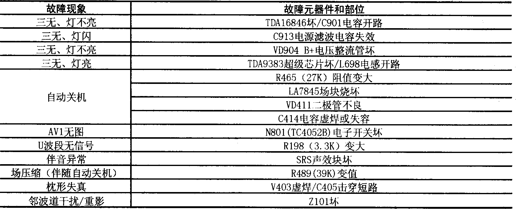

旁路电容,如果它开路,C414上就有脉冲电压波形建立,它与VD466正好构成一个负压整流电路,所以“无缘无故”的负压就是这样产生的。    在上门服务维修中,也曾遇到关于T2976K机自动关机的【故障】,这些机器大多在热机2~3分钟左右关机,甚至时间更长,也有时间短到1分钟左右。但我发现这些机器的自动关机都是由于VD41l二极管性能不良引起的(参见图2),更换新的1N4148,机器就可以正常工作了。测量这些二极管时发现损坏的二极管正向导通电阻比正常二极管的导通电阻要大,不知这是二极管的质量问题还是二极管自然损坏?我们这里已发现很多例T2976K机自动关机都是如此,而且是一个毛病,换了二极管就好。    下面将在维修过程中关于K机【故障】列一个表格,供大家维修时参考。
