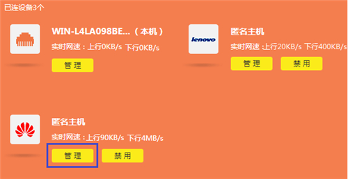

2、找到待控主机
该页面有多个终端,找到待控制的终端(速率占用异常,或者通过MAC地址确定)。如下:
3、限制主机的速率
点击终端名字,修改为常用名便于管理。然后点击“限速”,分别限制上下行速率的最大值。如下:

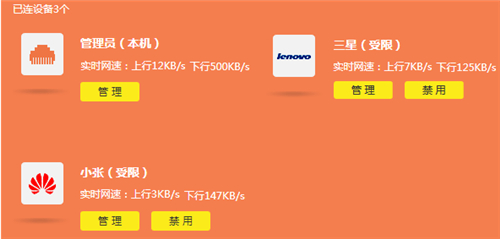

4、检查设置效果
在设备管理中可查看到当前小李和小张的上下行速率均受到控制。如下:
至此,网速限制生效,带宽可以合理利用。
