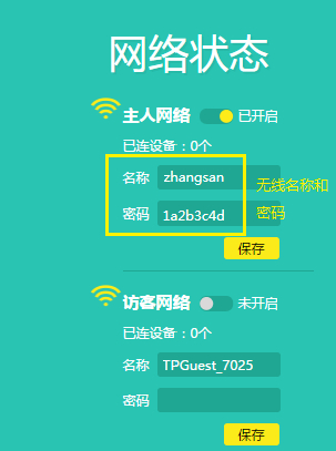

方法一、在网络状态查看和修改
登录管理界面后,在页面左上侧会有网络状态,此处可以管理无线网络的名称、密码,如下:

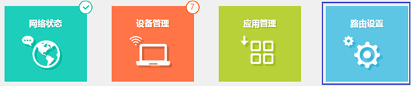

方法二、在无线设置中查看和修改
点击“路由设置”。如下:

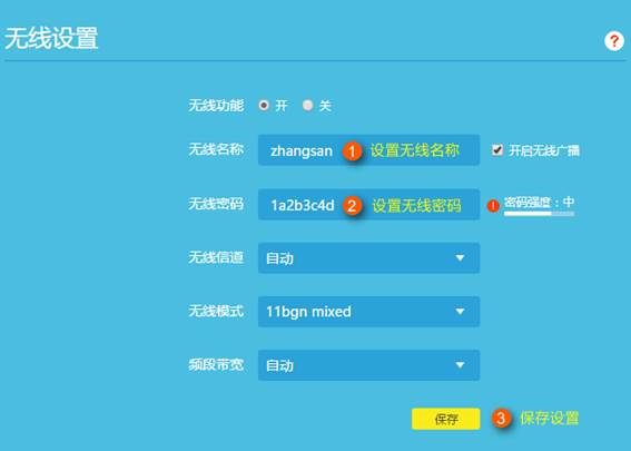

在“路由设置>无线设置”中可以查看或修改设置。如下:
此处还可以修改无线信道、模式或频段带宽等无线参数。
重要提示:如果仅修改无线密码而没有改名称,那么已经连接过该无线信号的终端无法自动连接上信号,必须删除终端上保存的无线配置文件,重新输入修改后的无线密码来连接。
