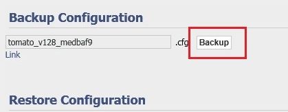

点击右边选项栏的“路由器设定值”。
在右边的窗口中点击“Backup”,之后选择备份文件的保存位置,这样就完成了路由器当前配置的备份工作。

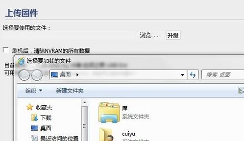

点击右边选项栏的“固件升级”。
在上传固件的页面中,点击“浏览”找到要升级的固件文件,之后点击“升级”。
升级完成之后,需要恢复备份的配置,看到步骤2,3的页面,点击“浏览”选择备份出来的配置文件,点击“Restore”即可完成对路由器的恢复。
