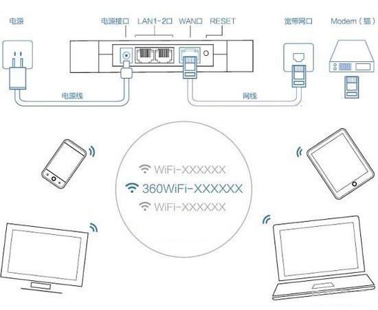

(1)、宽带是电话线接入时:请准备2根较短的网线,360安全路由器的WAN口用网线连接宽带猫(ADSL Modem)。
电脑用网线连接到360路由器LAN1、LAN2接口中任意一个,连接方式如下图所示:

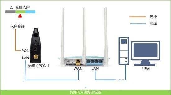

(2)、宽带是光纤接入时:请准备2根网线,360安全路由器的WAN口用网线连接光猫。

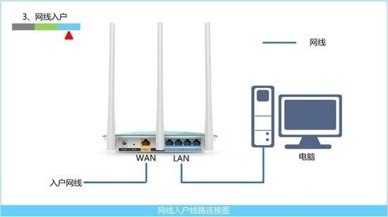

(3)、宽带是入户网线接入时:把运营商提供的入户网线连接到360安全路由器的WAN口。

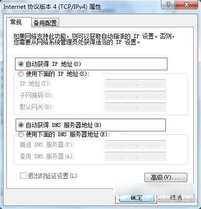

第二步、设置电脑IP地址(自动获取IP地址)
1、在对360安全路由器进行设置之前,需要先把电脑的IP地址设置为自动获得,如下图所示;
2、一般情况电脑IP地址默认就是自动获取,不过为了保险起见,建议大家检查设置一下;如果不知道怎么设置,请参考教程:【电脑自动获取IP地址的设置方法(图文) 】

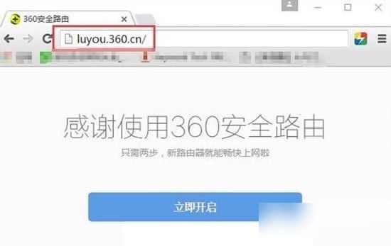

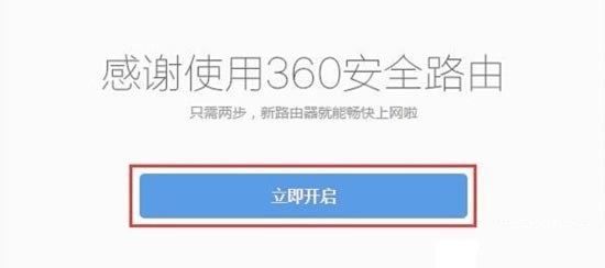

1、打开电脑浏览器,在浏览器地址栏中输入:luyou.360.cn 或者 192.168.0.1,然后按下键盘中的Enter,会出现如下图所示的页面。
2、点击“立即开启”,如图。

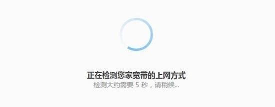

3、360安全路由器会自动检测上网方式,如下图所示;
