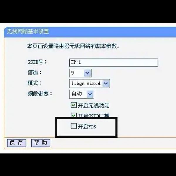

2、选择【自动连接】,无线设置-基本设置里,手动设置一下信道。
3、设置好后,保存重启,设置好密码。

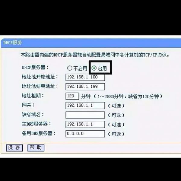

4、在DHCP服务里选择【启用】,划分一个地址池,这里采用默认设置100-199.
5、一级路由器就设置完毕。

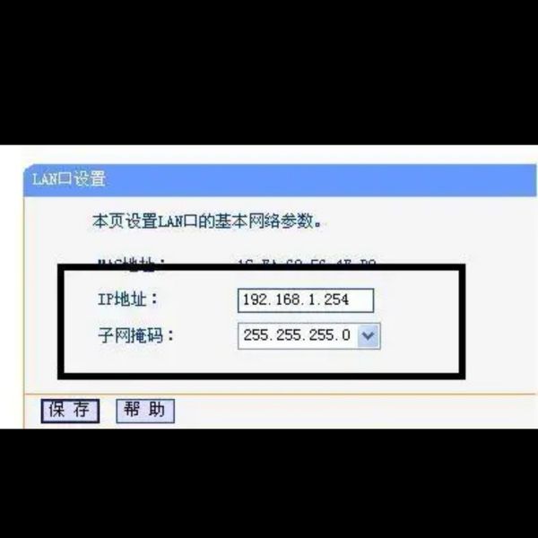

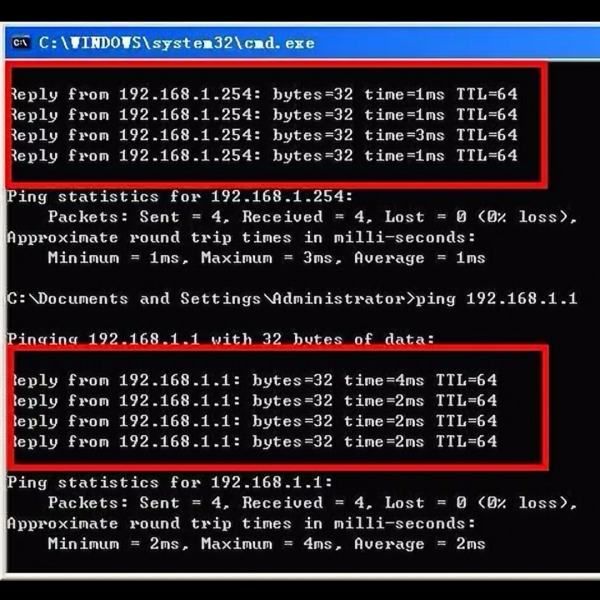

6、设置LAN口IP,二级路由器要跟一级路由器是同一IP段,但IP不能相同,否则冲突,这里设置成192.168.1.254.
7、保存后重启,使用新IP192.168.1.254登陆继续设置。

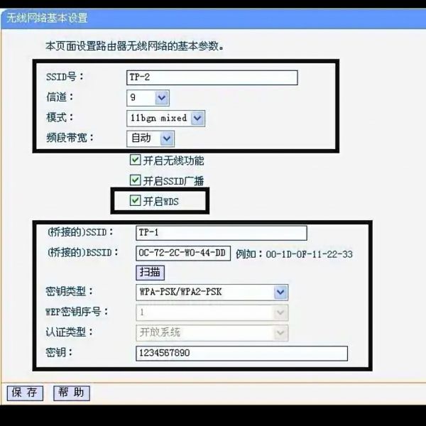

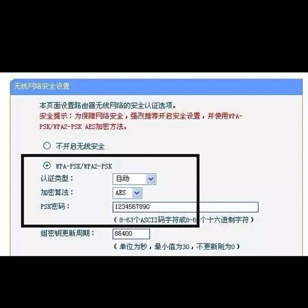

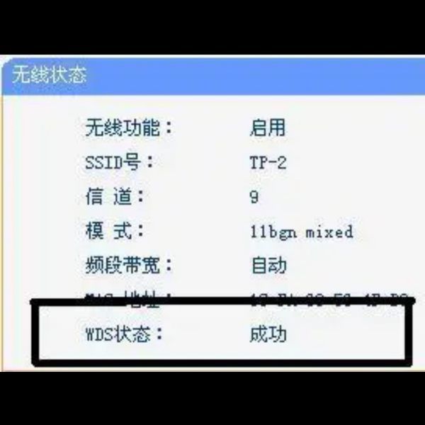

在无线安全里设置好密码与密码类型,在无线网络基本设置中,设置SSID号:TP-2,信道9,接下来需要【开启WDS】。

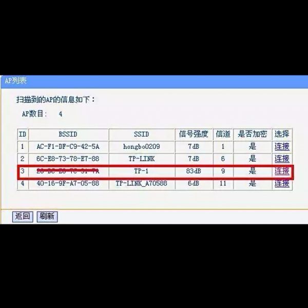

8、在桥接的SSID 里,填写一级路由器 的SSID号,桥接的BSSID里,填写一级路由器的无线状态MAC地址,密钥类型和密钥也填写成与一级路由相同。
9、在二级路由里的DHCP服务,选择【不启用】
10、查看是否桥接成功。

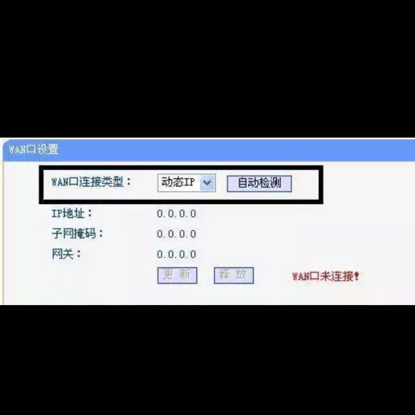

然后依次点击“网络参数”—“外网配置”将下图所示的“网络接入类型”选为“动态IP用户”并点击“保存生效”。
6. 点击“运行状态”查看接口信息,点击“连接”并观察WAN口是否能获取到IP地址。
若能获取到IP地址则设置完成。
