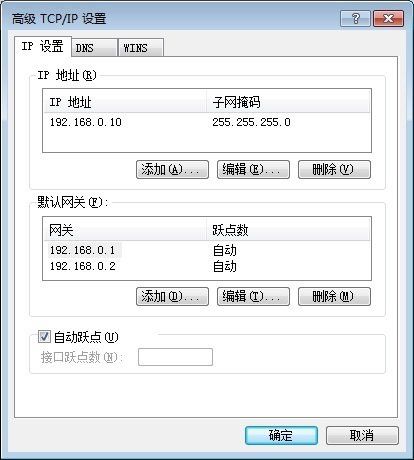

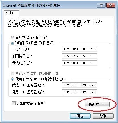

3、然后设置PC的IP和网关:

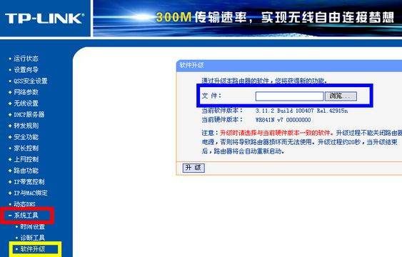

打开浏览器,输入192.168.1.1(路由器盒子或者说明书上有写)
输入路由器帐号和密码进入路由器界面
点系统工具-点软件升级,点文件框旁的浏览,选择刚才下载的DD-WRT固件,点升级按钮。
