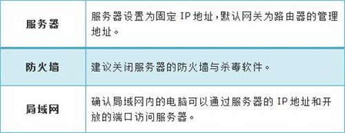

第一步:确认服务器搭建成功
设置虚拟服务器之前,需要确认以下几点:

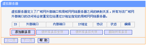

第二步:添加虚拟服务器规则
1、开始设置
登录路由器管理界面,进入 转发规则 >> 虚拟服务器,并点击 添加新条目。
