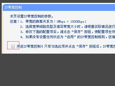

第一,登录路由器管理界面后,点击IP带宽控制菜单---勾选开启IP带宽控制,不选不生效。

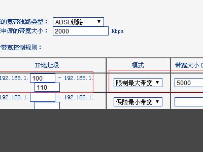

第二,选线路类型,比如ADSL,总带宽,比如4M。
第三,控制带宽两种控制方案,保障最小带宽,受限制的IP地址的带宽至少可以达到此值,最大不受限制。
限制最大带宽方案,受限制的IP地址的带宽最多只能达到此值。
不会超过这个值。
第四
,设置,比如192.168.8限制最大带宽为100K.192.168.1.9---192.168.1.15
限制最大200K。

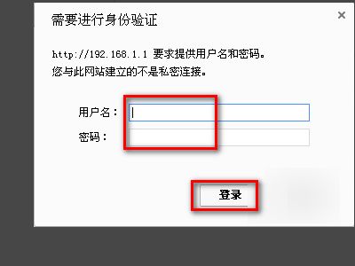

1、首先,看下路由器背面的信息,一般是192.168.1.1,打开任意浏览器,输入ip地址即可打开无线路由器等的登录页面。
2、输入ip回车后,弹出账号密码登录框,输入账号密码在路由器背后,admin/admin。

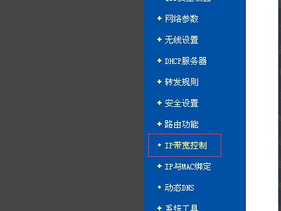

3、登陆路由器页面后,在左边栏看到ip带宽控制项。
4、然后在右边出来相应的内容,ip带宽控制,首先默认是不开启的,现在要开启ip带宽控制。

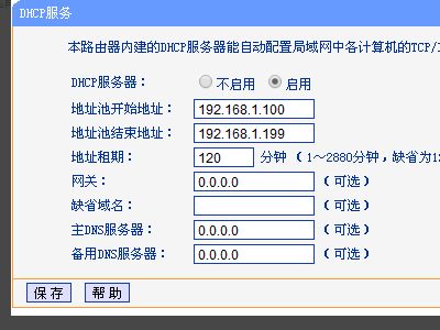

5、在设置带宽的时候先看下,dhcp获取ip段是100-199,就是说如果自动获取的就是在这个段中,一般手机肯定是自动获取的。
6、那么根据自动获取,如果自己的电脑的话可以设置一个192.168.1.10之类的地址,就可以不限速了,可以设置下100-110,就是自动获取的前十个限速在5M以内,当然也可以细化到一个ip,就可以了。
