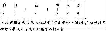

1.  此电机为双线排插,如图1所示(注:2、6为甩干绕组,3、7为洗涤绕组,5是公共端),而备件为单线排,如图2所示,两种线排不能直接通用,需要对线排作更改。先取下电机双排插的各插线,将空排插固定在电机上;再取下备件排插的各个插线,按图2所示将电机引线插片依次插入排插内即可。
2.  海尔ATL53TX型单排电机用于双排电机的维修方案
    取下电机的单排插,将插线排的5个插片挑起,并将插片倒钩挑起,将空双排插固定到电机上,按图所示线色将电机插片依次插入即可。
3.  AB858双排电机替代单排电机的维修方案
    将插片倒钩挑起,将排插内的8个插片挑出,取下电机双排插,如左图所示。将空单排插固定到电机上,按右图所示,将电机插片依次插入排插内。
