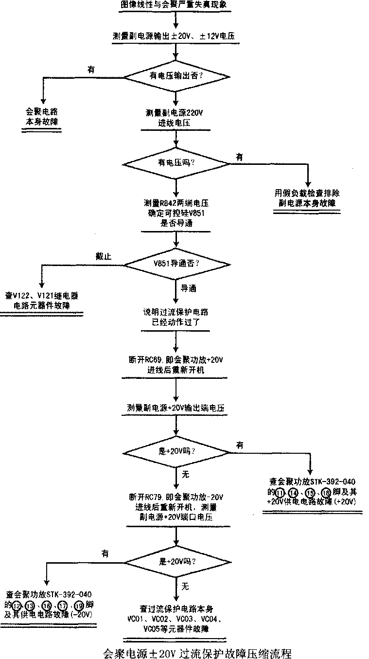

    !             KONKA康佳 60P机芯背投彩电,有诸多以“或门”结构形式组成的保护电路。只要其中一路保护动作后,最终表现的【故障】现象都是开不了机,黑屏。如何从中找出“罪魁祸首”,是背投彩电维修工作中的难点之一。因为,无论是行过流保护;x射线保护;场过流保护;+210V过低压保护还是副dianyuan电源+20V过压保护,都是通过町控硅V850的栅极被高电位触发导通实现的:V850的导通,引起V838导通,接着V836截止,一方面它使V83l截止,主dianyuan电源将进入低压输出的“待机”状态,行输出电路停振,高压包的各档次级感应电压为零,反过来又使许多保护电路因为失压或失流而处于静止状态;另一方面,V836的截止也使V122、V121截止,继电器SR80l的触点断开,副dianyuan电源+20V输出也为零。因此无法用万用表进行【故障】压缩的鉴别测量。不过可控硅一旦导通,即使栅极电压为零,仍然维持导通不变。
    其次,【故障】的压缩也不能采用“强行开机”的办法。因为【故障】尚未排除,强行开机不仅失去了原本设置保护电路的意义,而且可能使【故障】进一步扩大,造成更大的损失。不可取!        第三,【故障】的压缩也不能采用轮流断开各保护支路,再重新开机的办法。因为当你断开曾经动作过的支路时,同样会因为失去保护而使【故障】进一步扩大,造成本来可以避免的损失。    本文以流程图形式推荐一种方法,如图所示:
    因为整机指示灯电压取自+5v-l,若指示灯不亮、黑屏,显然是主开关dianyuan电源有故障;若指示灯亮则黑屏是其他原因造成,可初步判定开关dianyuan电源基本正常。    再观察投影管的灯丝是否通电,若灯丝是红的,说明行扫描输出的高压已经启振,黑屏可能是场扫描失落保护电路动作形成。应检查扫描板上R403(0.68Ω)是否有直流电压,以及主信号板上TAl316(52)脚是否高电平,若是则可初步确定黑屏是场失落造成。应作进一步检查,找出【故障】点,这里就不详叙了。若投影管灯丝不亮,说明行输出的高压没有启振。    为确定高压不启振的原因,首先从CPU1是否发出开机指令(低电平)开始:若(11)脚是高电平,关机指令。既已开机而发出关机指令,说明CPU1本身工作不正常,应进一步检查CPU1儿的外围电路,如(55)、(56)的5Vdianyuan电源、(40)、(42)脚的时钟晶体、(51)脚的复位电平等;若(11)脚发出低电平,开机指令,则应检查V836是否导通?如果导通,开关电源应工作于满负荷模式,B+应为110v左右,高压不启振是行输出电路有【故障】;B+若只有40V左右,则应检查V831、V828和VD859等元器件是否损坏了。如果V836确实截止,才可能是某项保护电路动作了。为了确定是那路保护电路动作,我们已经指出不能轻易使用“强行开机”或断开保护支路的办
法。但如果我们事先拔掉绿色末级视放板上KS501、XS503上的连线,使三只投影管的电子枪不互作,高压包上其他电压,一旦启振都有输出,然后再采用轮流断开一路保护支路的办法压缩【故障】,这样在压缩故障的过程中,投影管确保安全。  断开连线后开机,观察行输出高压是否启振? 若启振说明有行过流【故障】发生,否则:断开D410后重新开机,观察行输出是否启振?若启振,说明+210V输出电压过低,有+210V低压保护动作发生,
否则:断开D451后重新开机,观察行输出是否启振?若启振,说明有超高压EHv过压【故障】发生,否则:断开D447后重新开机,观察行输出是否启振?若启振,说明场扫描电路过流故障发生,否则:断开D480后重新开机,观察行输出是否启振?若启振,说明会聚dianyuan电源有过压【故障】发生,否则就可能是TAl316的(26)脚无行触发脉冲输出,或可控硅V850本身电路的【故障】了。    关于开机后图像线性和三基色会聚严重失真的【故障】现象,乃是数字会聚电路失效所致。可采用下图所示流程压缩排除【故障】。
