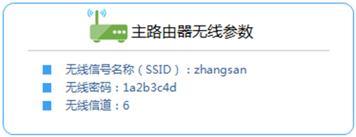

1、确认需要桥接的信号
登录主路由器管理界面,记录无线信号的无线名称、无线密码并固定主路由器的信道,如下图:
注意:Bridge模式主要操作均在迷你路由器完成,只需固定主路由器的无线信道。

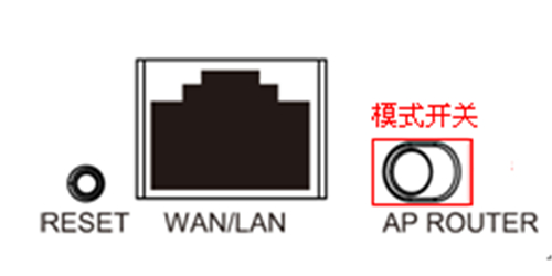

2、拨动模式开关
请将TL-WR708N的模式开关拔动到AP模式,并给路由器供电,如下图:

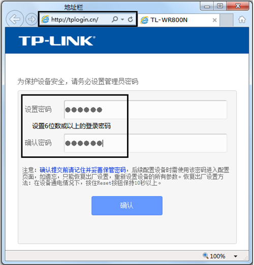

2、登录管理界面
打开电脑桌面上的浏览器,清空地址栏并输入tplogin.cn,回车后页面会弹出登录框。在 设置密码 框中设置管理员密码,并在 确认密码 中再次输入,点击确认。如下图:
注意:如果已经设置好密码,请直接输入管理员密码登录。

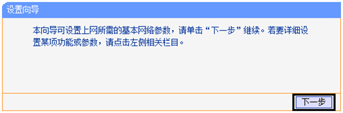

3、按照向导设置Bridge桥接模式
进入到路由器的管理界面,点击 设置向导,点击 下一步,如下图:

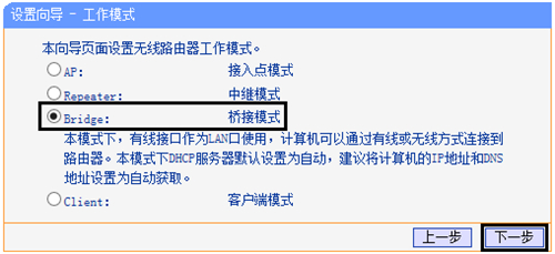

选择 Bridge:桥接模式,点击 下一步,如下图:

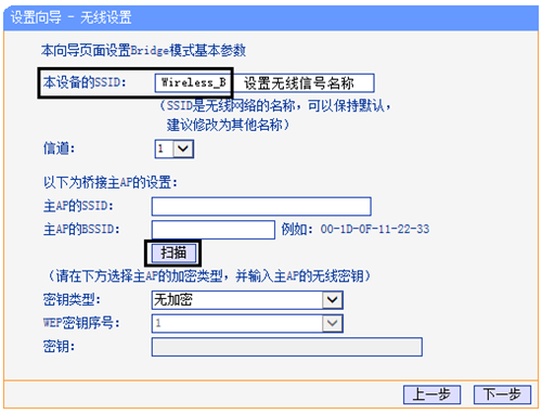

修改 本设备的SSID(无线信号名称),点击 扫描。,如下图:

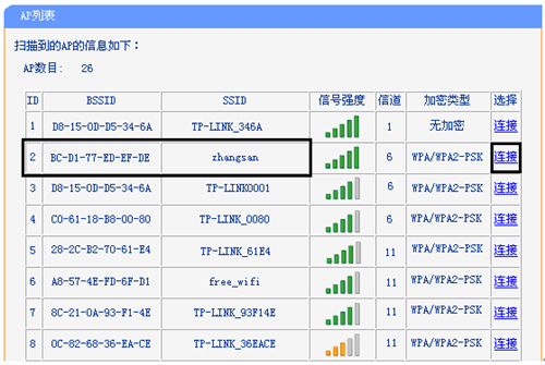

在扫描页面中找到主路由器的SSID,点击 连接,如下图:
注意:如果扫描不到对应信号,请确认主路由器已开启无线功能,且尝试减小路由器之间的距离。

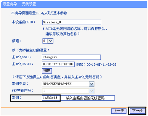

在 密钥 位置输入主路由器的无线密码,点击 下一步,如下图:

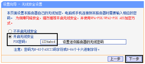

在 PSK密码 中设置迷你路由器的无线密码,点击 下一步,如下图:
注意:迷你路由器的SSID、无线密码可以设置与主路由器不同,如果要实现漫游,则无线信号名称与密码必须与主路由器相同。

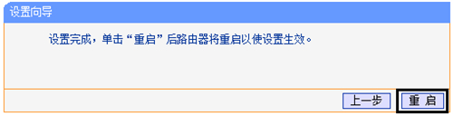

点击 重启,弹出对话框点击 确定。
