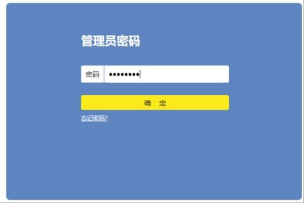

2、其次,完成上述步骤后,在输入框中输入管理员的密码,单击“确定”,如下图所示,然后进入下一步。

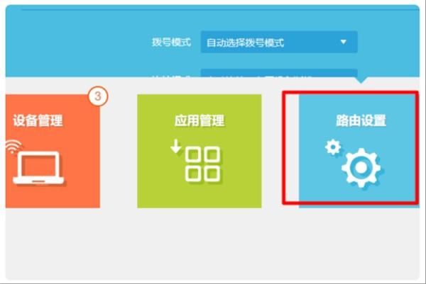

3、接着,完成上述步骤后,选择并单击“路由设置”选项,如下图所示,然后进入下一步。

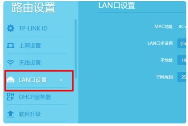

4、然后,完成上述步骤后,单击“LAN口设置”选项,如下图所示,然后进入下一步。

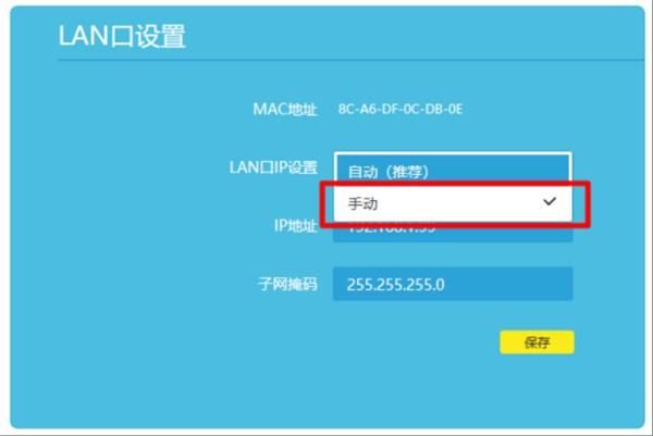

5、随后,完成上述步骤后,在“LAN口IP设置”选项中,选择“手动”选项,如下图所示,然后进入下一步。

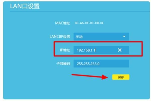

6、接着,完成上述步骤后,在“IP地址”输入框中将“192.168.1.1”更改为另一个IP地址,例如“192.168.1.2”,然后单击“保存”按钮,如下图所示,然后进入下一步。

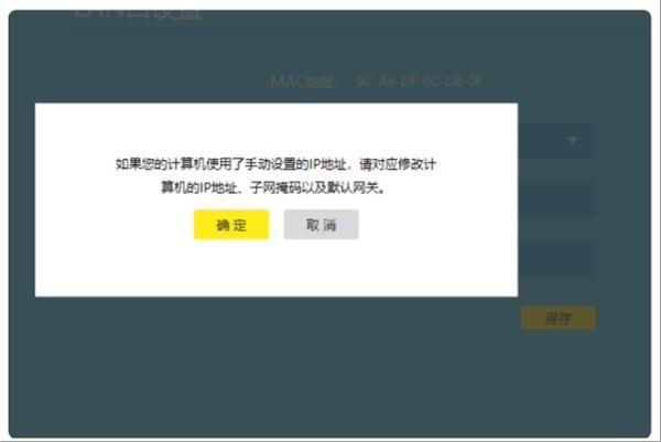

7、最后,完成上述步骤后,单击“确定”即可,如下图所示。
