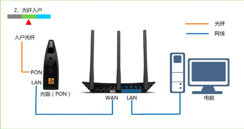

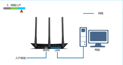

    注意:根据入户宽带线路的不同,可以分为网线、电话线、光纤三种接入方式。具体连接方式请参考下列动态拓扑图。

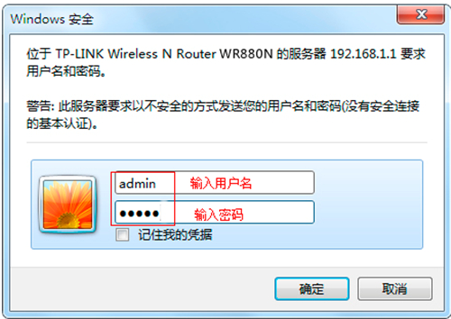

2、登录管理界面
在对应的位置分别输入用户名和密码,点击 确定。默认的用户名和密码均为 admin。

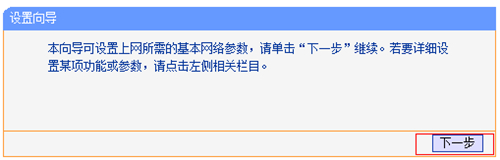

1、开始设置向导
进入路由器的管理界面后,点击 设置向导,点击 下一步。

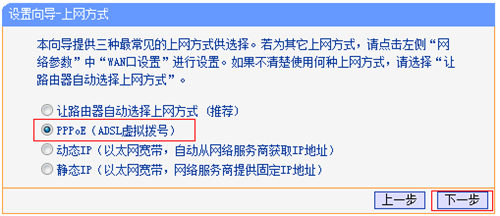

2、选择上网方式
上网方式选择 PPPoE(ADSL虚拟拨号),点击 下一步。

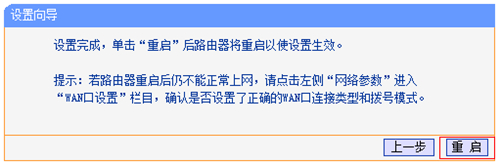

5、设置完成,重启路由
点击 重启,弹出对话框点击 确定。
