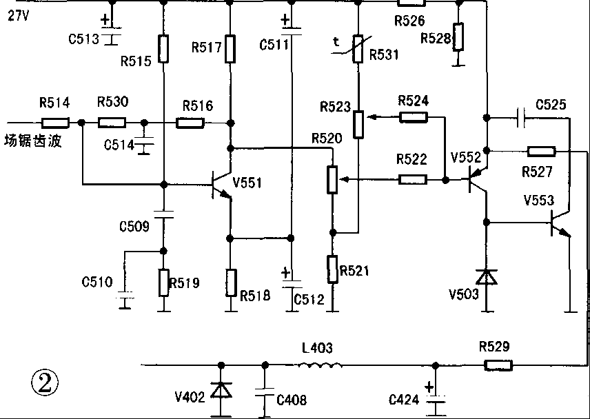

    第四。枕校电路的修理。由于CRT显像管的曲率半径大于电子束扫描轨迹的球面曲率半径,电子束在扫描过程中虽然有相同的角速度,但屏幕上的线速度并不相同,所以如果不加以校正的话,会使显示的图像产生枕形失真。枕形失真在南北和东西方向都存在。对于南北枕形失真,一般是通过偏转线圈的特殊绕法,产生一个复合偏转磁场加以消除;但对于东西(即左右)枕形失真,只能通过电路来校正。下面谈一下该部分电路的【故障】维修。
    现在的东西枕校失真校正电路有分立元件和集成电路两种。集成电路的校正电路中还可以分为用总线控制的与不用总线控制的,常见的枕校电路有TA8739、TA8859、TDA8145等。现在的许多单片机已将枕校电路集成在小信号处理电路中,在此举例介绍一下分立元件枕校电路的修理。
    例:图2所示是一个典型的分立元件枕形失真校正电路。
    当发生枕形失真【故障】时,首先应该测量27V电压是否正常,R525是否开路。如果27V正常,那么可以试调一下R520、R523,看屏幕反应,可能会出现以下几种情况:
    1.调节R520、R523后无反应,则【故障】在V552、V553及以后的电路中。为什么呢?因为调节R520、R523时,V552的b极直流电压将发生变化,如果V552、V553及以后的电路是好的,那么至少行幅应该发生变化,现在一点反应都没有,可见V552、V553及以后的电路中必有问题。
    2.调节R520、R523后变成了调行幅,则说明加在V552的b极上只有直流电压而没有抛物波,【故障】应该在V551及周围元件上,或是前级场锯齿波没有送来,同时说明V552及以后的电路是正常的。
    3.调节R520对枕形失真有所改善,但无法调到最好。这说明V551的c极有抛物波输出,可能幅度不够或波形发生了畸变,也可能是V552及以后电路中的元件特性不良。根据经验来看,V552以后电路有问题的可能性较多,常见的有c424容量变小、L403局部短路、V402漏电、c408容量变小等,其中以c424容量变小最为常见。
    对于枕形失真,还有一种更加简便且可缩小判断范围的方法:试着短路V553的c、e极,观察屏幕反应。如果屏幕没有反应(即行幅不发生变化),则可能是V553击穿、C408、V402击穿等;如果行幅发生变化,则再短路V553的b、e极,观察屏幕反应,以此初步推断【故障】出在哪一级。

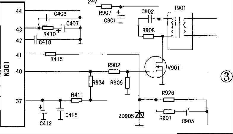

    第六,TDA机芯沙堡脉冲与行振荡的关系。TDA机芯的沙堡脉冲在整机工作中有举足轻重的作用,沙堡脉冲不正常,会引起各种各样的【故障】。从TDA4501起,一直到现在的TDA8362、TDA8838、TDA8844、TDA9373,沙堡脉冲无一例外地在整机中充当着重要的角色,在这里,我们仅仅讨论一下沙堡脉冲与行振荡的关系。
    修理TDA机芯的彩电时,我们经常会碰到这样一个【故障】:无光无声,行停振,行推动管的c极电压很低,行推动管的负载电阻很烫。遇到这样的【故障】,首先就应该检查集成块沙堡脉冲引脚外围是否有问题。
    也许你会觉得奇怪,行振荡已经停振了,哪里来的沙堡脉冲?图3是金星D2918F的行振荡电路。N301为TDA8838,其41脚为沙堡脉冲输出脚,同时也是行逆程脉冲输入脚。电路中,若R415开路、ZD905击穿、R926开路或FBT的⑥脚外围印刷板隐裂,都会造成上述【故障】。
    TDA系列机芯的行振荡是这样进行的(我们以图3为例,其他TDA机芯的原理也是一样的):开机时N301的44脚送出行振荡信号,同时检测41脚是否有行逆程脉冲送回来。若有,再检测行逆程脉冲的幅度是否正常;若正常,则根据41脚送回的行逆程脉冲进行校正。若41脚无行逆程脉冲送回或幅度不正常,则40脚输出高电平,进行保护性停振,此时V901饱和导通,R907很烫。
    对于采用总线控制的集成电路,如TDA8838、TDA8844等,若沙堡脉冲41脚外围元件均正常,而V901饱和导通的话,则应检查总线电压。总线控制不正常也会造成此【故障】。                              友情提示,文章源自互联网收集,欢迎你到论坛技术交流请点击这里 家电维修技术论坛
