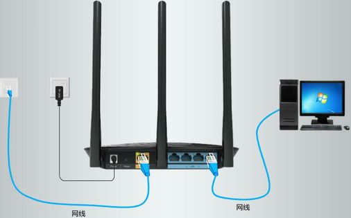

1、路由器插口连接错误
用户第一步应该检查插口是否连接错误,WAN接口是路由器网络接入插口,通常连接光猫与网线,LAN接口连接的电脑,可以任意选择一个LAN接口与电脑相连接。

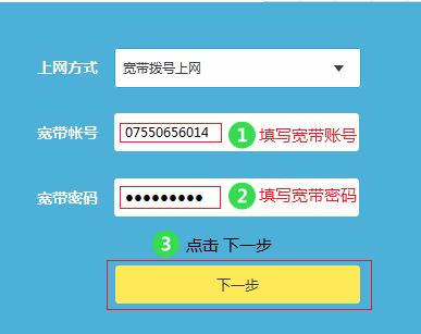

2、上网方式错误
通常我们在设置路由器时,有三种上网方式选择,分别是宽带拨号上网、自动获取IP地址上网、固定IP地址上网,通常我们家里使用的都是宽带拨号上网方式(pppoe),注意不要选错了。

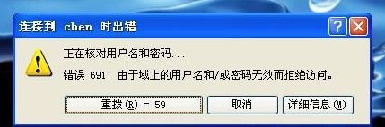

3、宽带账号与密码错误
宽带装好与密码错误会导致路由器设置好之后上不了网,如果你忘记了,你可以电话宽带运营商索要。

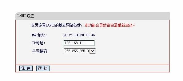

4、未修改LAN口的IP地址
过用户选择的上网方式为自动获取IP地址时,为了避免IP地址冲突,要要在路由器的网络参数下,修改LAN口的IP地址。
