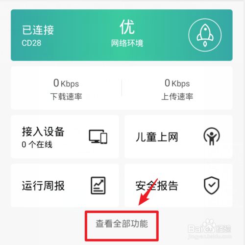

进入路由器的管理界面后,我们选择查看全部功能的选项进入。

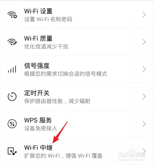

点击进入后,在功能设置内,点击底部的WiFi中继的选项。
在使用WiFi中继功能时,路由器不能接入互联网。

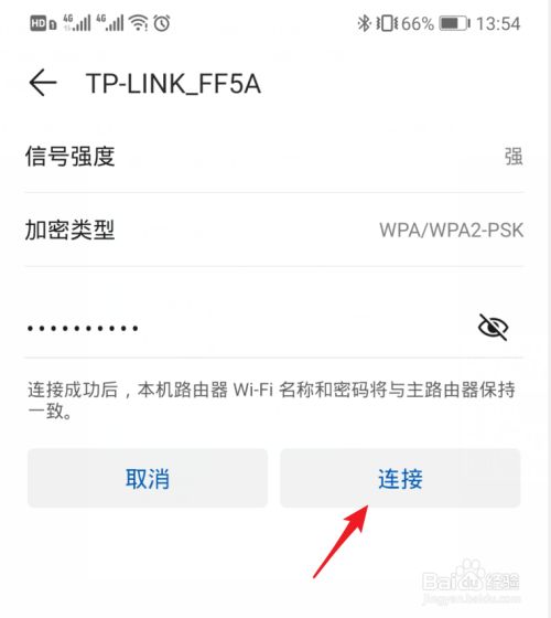

点击后输入,需要中继的WiFi密码,点击下方的连接。

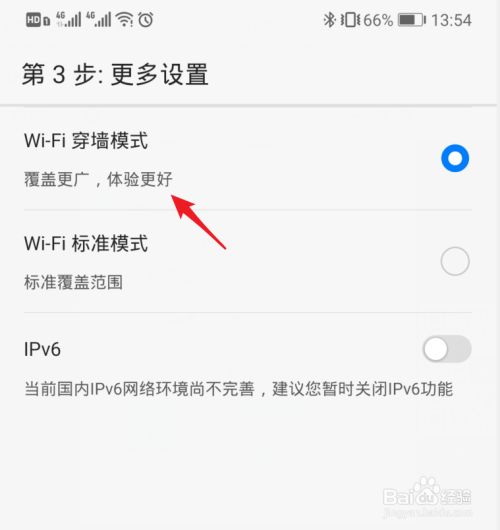

点击后,在更多设置中,选择需要中继的WiFi模式,这里建议选择WiFi穿墙模式。
然后点击下一步。

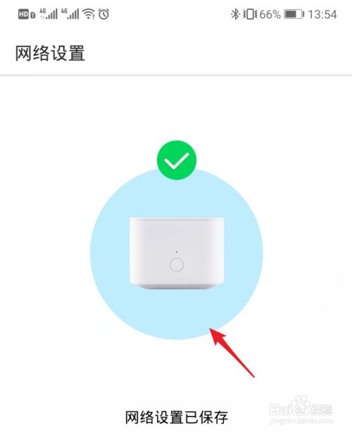

点击后,页面会提示网络配置成功。
路由器的指示灯会亮绿色,这时表明中继成功。
