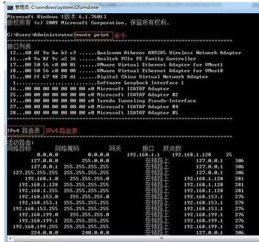

如果你要看到这个路由表,你必须要打开一个命令提示符对话框,然后输入“ROUTE
PRINT”命令。
然后,你将看到一个类似于图A中显示的图形。

如果你要查看执行“Route
Print”命令之后屏幕显示的内容,你将发现路由表分为五列。
第一列是网络目的地址。
列出了路由器连接的所有的网段。
网络掩码列提供这个网段本身的子网掩码,而不是连接到这个网段的网卡的子网掩码。
这基本上能够让路由器确定目的网络的地址类。
第三列是网关。
一旦路由器确定它要把这个数据包转发到哪一个目的网络,路由器就要查看网关列表。
网关表告诉路由器这个数据包应该转发到哪一个IP地址才能达到目的网络。
接口列告诉路由器哪一个网卡连接到了合适的目的网络。
从技术上说,接口列仅告诉路由器分配给网卡的IP地址。
那个网卡把路由器连接到目的网络。
然而,路由器很聪明,知道这个地址绑定到哪一个物理网卡。

三、如何查看路由表
步骤:
1,运行“CMD”,如图:
2,在命令提示符下输入“route print”,即可查看当前Windows系统的路由表,如图:
Network Destination  这个是 目的地址,也就是我们要访问到的地址。
NetMast 这个是子网掩码
Gateway 网关地址,也叫下一跳地址,就是我们要访问到的目的地址的入口
interface接口   ,通过interface和gateway定义到下一个路由器的链路,通常情况下,interface和gateway是同一网段的
Metric 跳数,该条路由记录的质量,一般情况下,如果有多条到达相同目的地的路由记录,路由会采用metric值小的那条路由
