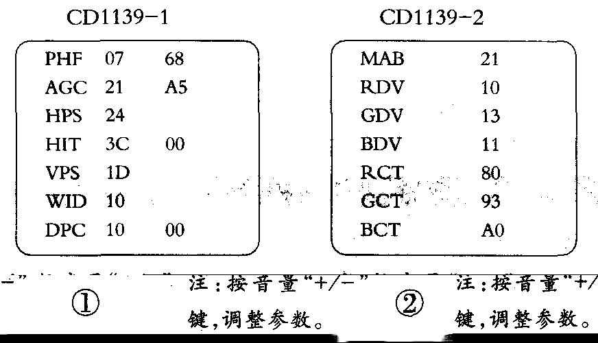

    接下来应该是进入总线状态,调整场幅参数使光栅正常。将取下的存储器24C04装回电路中开机,【故障】如前所述。该机有M1和M2模式,需要调整的场幅选项在M1模式中。进入方法是:用原机遥控器对准接收窗,先按住“工厂模式”键不放,再按“选择”键,此时屏幕上出现绿色“:”符号,然后输入密码:0115,电视机进入M1模式。分别按遥控器上1、2、3、4、5、6、7键,屏幕上依次出现图1所示选项。
要调整场幅,直接按数字键4,屏幕显示:HIT3c 00,此时按音量“+”键将【存储器数据】3c调至1F,场幅恢复正常。遥控关机后再开机,退出总线,机器修复。电视机正常工作后,笔者又复测了场块TDA8174各引脚电压,见表2。
    该机M2模式为视放调整选项。进入方法同上所述,然后输入密码:1104即可。按遥控器上1、2、3、4、5、6、7键,屏幕上依次出现MAB、RDV、GDV、:BDV、RCT、GcT、BCT选项。图2给出的是该机正常工作时的参数,供参考。
