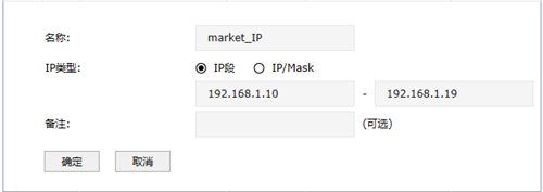

添加地址
点击“对象管理>地址管理>地址”,点击+新增,添加市场部的IP地址段,如下图:
同样的方法,添加其它部门的IP地址段,添加后列表如下:

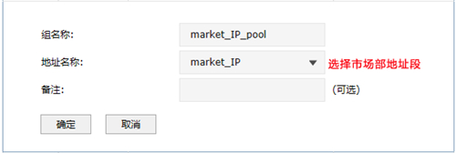

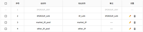

添加地址组
点击“对象管理>地址管理>地址管理”,点击+新增,添加市场部的地址组,如下图:
同样的方法,添加其它部门的地址组,添加后地址组列表如下:

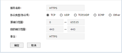

2、新增服务类型
点击“对象管理>服务类型”,点击+新增,添加HTTPS服务,如下图:

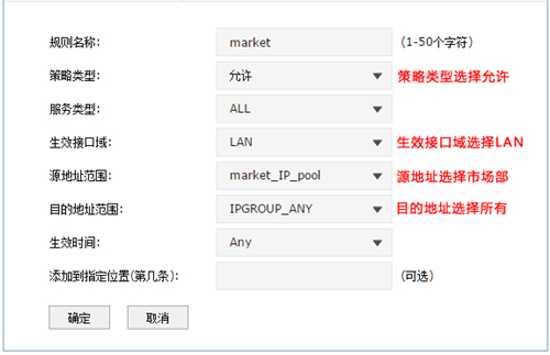

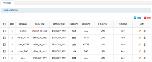

设置市场部规则
点击“安全管理>访问控制”,点击+新增,添加策略规则:允许市场部访问所有网络应用,如下图所示:

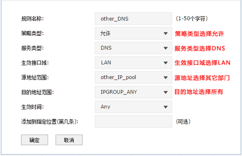

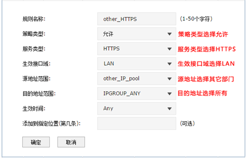

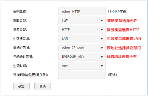

设置其它部门规则
其它部门的员工,只允许浏览网页,即需要开放HTTP、HTTPS、以及DNS服务,添加规则如下:

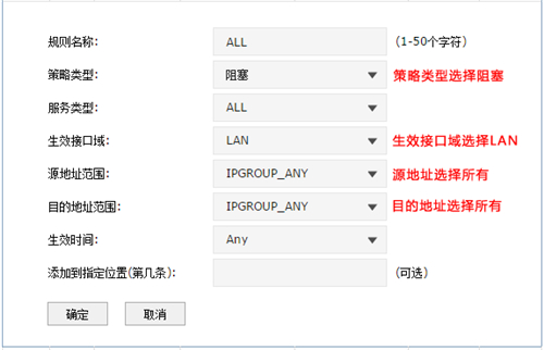

设置阻塞规则
由于访问控制规则默认为“允许”,所以需要再添加禁止访问一切的规则才可以实现需求,规则如下:
添加完成后,规则列表如下:
设置完成,点击右上角“保存配置”。
