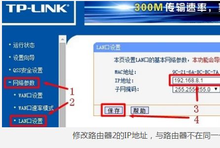

2、设置路由器2.
登录到路由器2的设置界面,在“网络参数”——>“LAN口设置”选项下,把“IP地址”修改为:192.168.8.1——>点击“确定”。

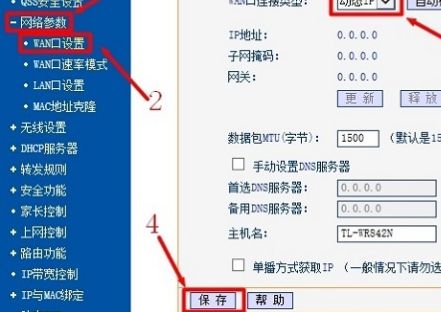

3、设置路由器2的WAN口连接类型。
在电脑上进入第二个路由器,设置网络时直接设置为动态IP即可,第二个路由器就能够从第一个路由器获取网络上网了。
4、继续设置网络为自动获取IP,第二个路由器就获得网络了。
