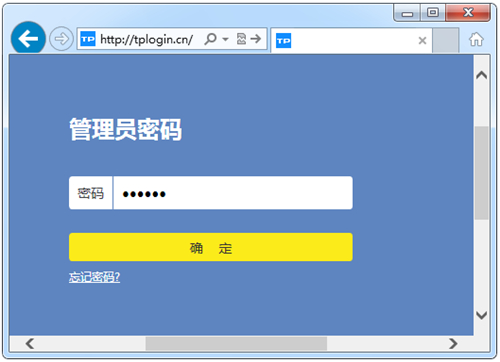

1、登录管理界面
操作电脑使用网线连接副路由器的LAN口或者使用无线连接副路由器的无线信号。打开浏览器,清空地址栏,输入tplogin、cn(或192、168、1、1),填写管理密码,登录管理界面。如下:
注意:管理员密码是首次使用路由器时设置的密码,如忘记,请复位路由器并重新设置。

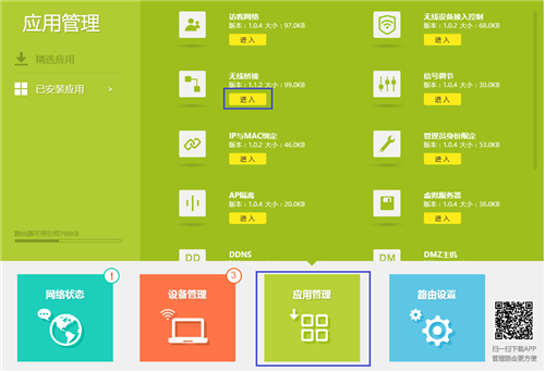

2、进入无线桥接应用
进入管理界面后,点击“应用管理”,在已安装应用中找到“无线桥接”,点击“进入”。如下:

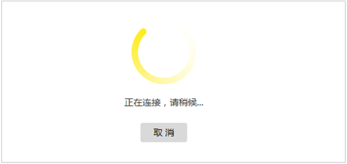

4、扫描无线信号
路由器自动扫描周边无线信号。如下:

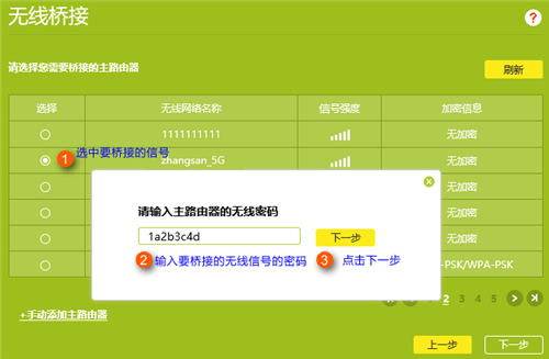

5、选择要桥接的主路由器的信号
选择扫描到的主路由器信号,并输入主路由器的无线密码。如果主路由器支持2、4G和5G频段,建议选择5G信号。点击“下一步”:
注意:如果扫描不到主路由器的信号,确认主路由器开启无线功能,且尝试减小主、副路由器之间的距离。

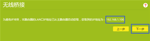

6、记录前端主路由器分配的IP地址
主路由器会给副路由器分配一个IP地址,用于后续管理路由器,建议记下该IP地址。点击“下一步”:

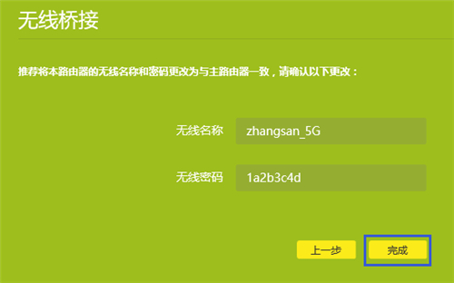

7、确认副路由器的无线名称及密码
直接点击“下一步”:
注意:此处可以设置副路由器的无线参数,但是如果要实现无线漫游,则必须保持不变。

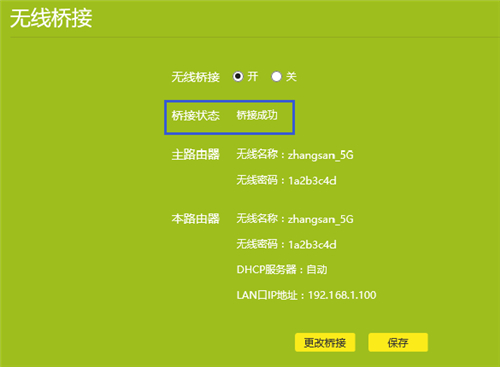

8、确认无线桥接成功
再次进入“应用管理>无线桥接”,可以看到桥接状态为“桥接成功”。如下:
