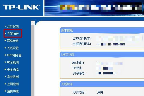

1、确定电脑连接路由器后,在浏览器中输入192.168.0.1进入路由器管理页面。
2、在TP-Link路由器管理页面中的左侧,点击其中设置向导。

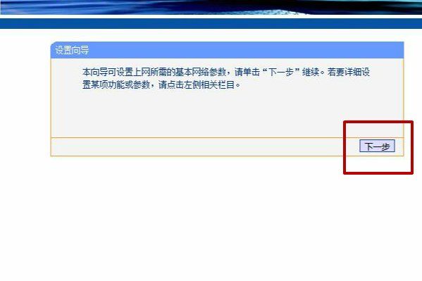

3、然后在设置向导中点击下一步开始进行设置。

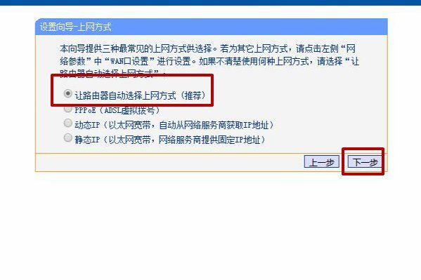

4、然后选择上网方式,这里选择默认的第一项即可,然后点击下一步。

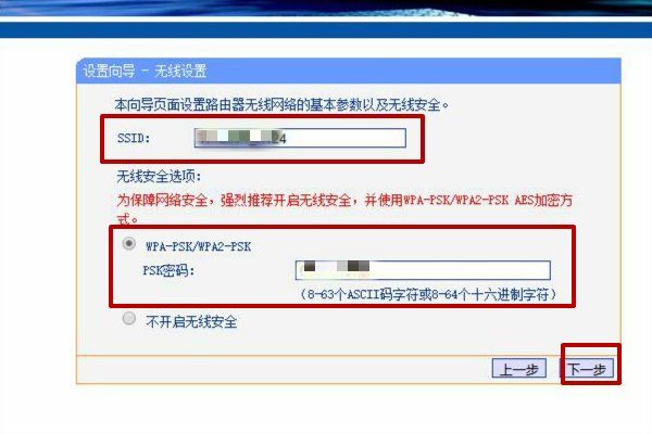

5、然后在SSID中输入路由器无线WiFi名称,然后选择WPA-PSK/WPA2-PSK,在下方的PSK密码中设置密码。

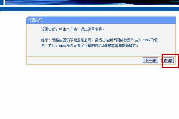

6、所有设置完成后,点击完成即可使设置生效。
